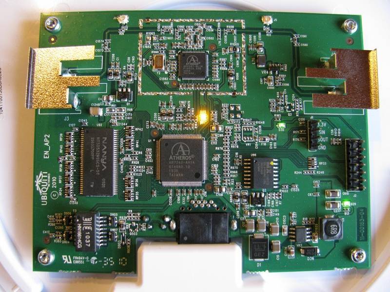

    Comprei um e fiz funcionar porem nao quiz esperar a adoção do programa que nunca acontecia, acabei trocando o firmware dele pelo openwrt, mas isso nao quer dizer que ele nao tenha funcionado, so que eu queria ver o que mais o bixinho podia fazer.

    com o openwrt consegui fazer ele como cliente, wds entre outros, é um bixinho muito poderoso.

    Baum... Só essa duas antenas? srsrs
    Por ser redondo.. imaginei.... varias... pelo menos 4 antenas... srsrs
    é Bruto...
