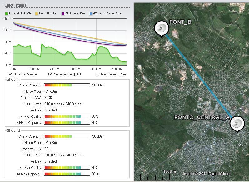

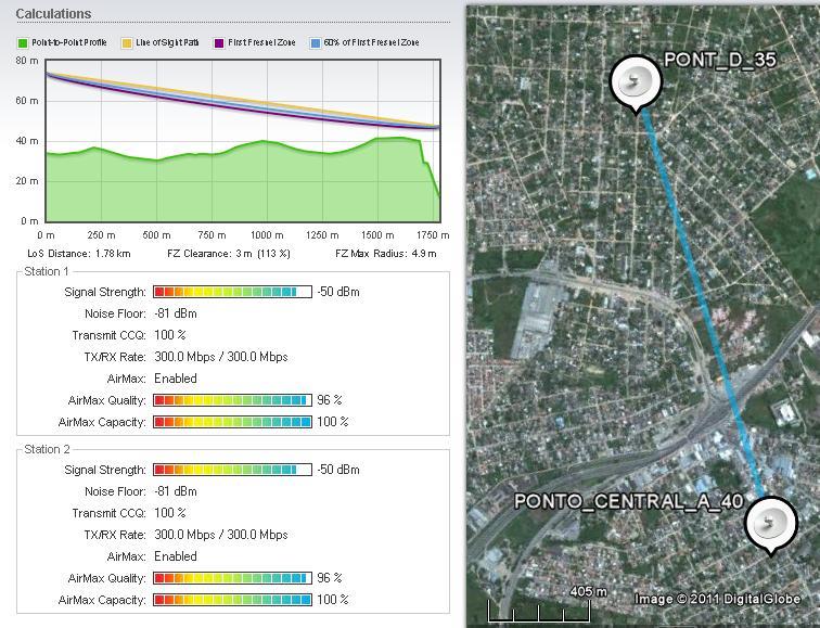

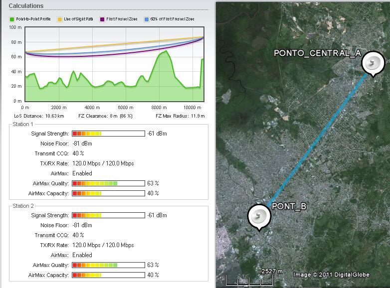

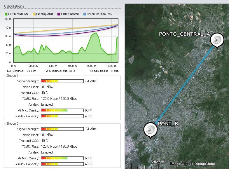

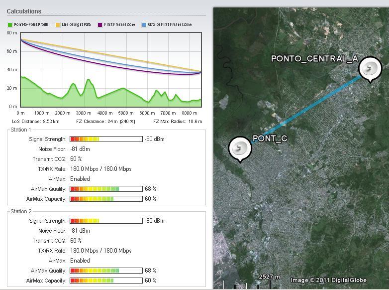

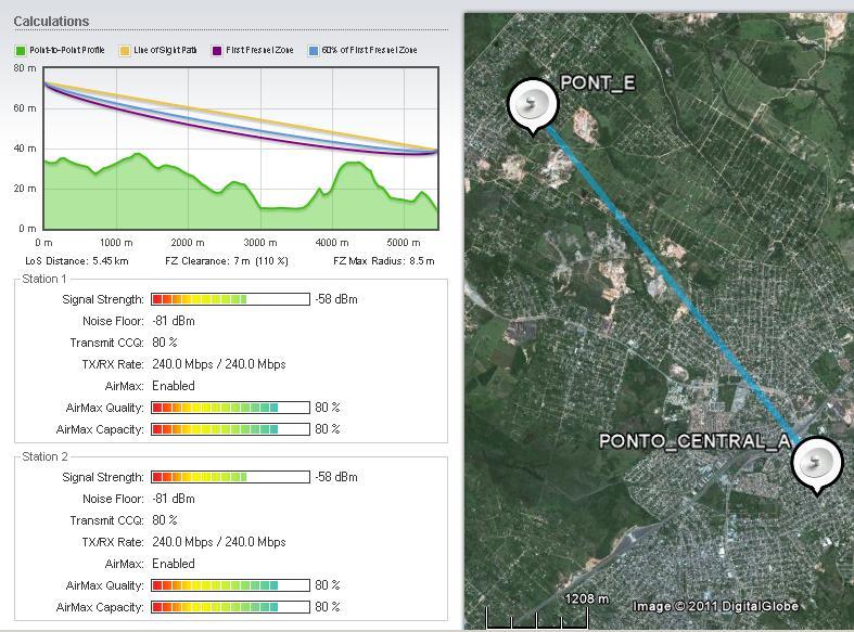

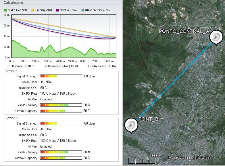

    Baumm..
    Existe vários programas... mais também conta a experiencia... bem simples vc tem 100% de fechar e 99% de não fechar de primeira....
    Simulação com NanoBriged 22
    Existe varios software para fazer essa simulações....
    Feito pela da UBNT Airlink
    Ponta A com Ponto B
Nome:	         01_P.JPG
Visualizações:	257
Tamanho: 	92,1 KB
    Ponta A com Ponto C
Nome:	         02_P.JPG
Visualizações:	371
Tamanho: 	93,0 KB
    Ponta A 40m com Ponto D 35
Nome:	         03_P.JPG
Visualizações:	195
Tamanho: 	97,8 KB
    Ponta A com Ponto E
Nome:	         04_P.JPG
Visualizações:	247
Tamanho: 	99,2 KB
    Espero ter ajudado...
    Sucesso...
    Se precisa de uma conta bancaria para guardar o uma parte de seus lucros estamos aqui também para ajudar.... srsrsrs
    Se ajudei.. estrelinha para nos...

    Padrão Re: Preciso de ajuda para enlace de longa distância. Alguem que domina por ajudar por favor?
    Olá amigo, desculpe a demora, provedor da trabalho! Analisei suas coordenadas, é relativamente perto, só que do A pro B não passa, tem um morro a 2200m do ponto B. teria uma sugestão faz a torre E com 40m e as outras com 30m sendo que todas as torres conversam com a torre E, a torre E deve ser a principal, o elo fundamental, claro da uma avaliada na região se não tem prédio ou eucalipto nos locais mais altos. Até mais

    Amigo aqui está certo.....
    Só sobre Airlink que tenho minha duvidas.... srsrs
    Existe varias maneiras....
    Garantido sobre Obstrução da Zonal de Fresnel e o da Anatel....Nunca errei um Enlace com ele...tenho certeza que não tem erro..
    Agora simular equipamentos em produção.... Airlink - RadWin Planner - PTP Estimator - LigoWave... seria uma previa quanto mbits vc conseguir passar nesse enlaces.... Voce tem de saber utilzar os mesmo.. e nunca confiar apenas em um.... Algum erro de informações.. já era..
    Tenho um amigo ele simulou tudo em Radio Mobile..
    Todos os enlaces fechava com visada 100%... mais se deparou com um problema... numa das simulações era para utilzar 30m TorreA numa torre e 40m TorreB na m outro .. a simulação dele...
    Via anatel e Airlink só 100m as torres...
    Uma coisa e simular e outra coisa é colocar em produção...
    Predios - Vegetações - Só via Binoculos - Lunetas
