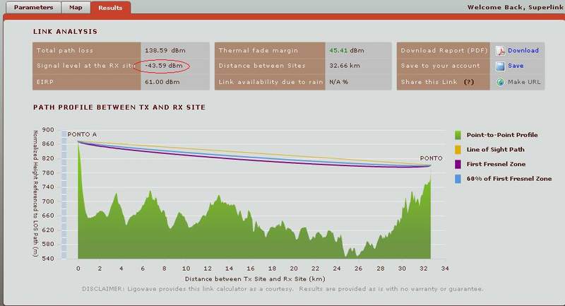

    Padrão Enlace 35km com 2 rocket dish 34 dbi
    Pessoal estou com um problema aqui meio chato, vamos lá
    cordenadas
    Ponto 1
    16° 14'30.49" S
    50° 15'07.71" O
    Elevação 834m
    Torre 38 Metros
    Ponto 2
    16° 31'04.96" S
    50° 21'22.43" O
    Elevação 763 m
    Torre 35 Metros
    Estou utilizando 2 rocket 34 dbi e so estou conseguindo o sinal -76 e presciso passar nesse enlace 20 full o que os mestres tem a dizer sobre isso.....

    Bom, conforme demonstra o grafico, não tens problemas quanto a visada (seguindo as coordenadas GPS e alturas que postasse acima),ok..
    O que deves fazer é:
    1- Realinhar as antenas ou contratar serviço especializado pra isso. em 5.8ghz não basta ser bom, tem que ser perfeito o alinhamento,
    2- Coloca o lado AP em um canal que NÃO esteja sendo utilizado ae na região.
    3- Seta no Rádio 20mhz e testa com o canal 5200. veja se o CCQ fica perto dos 100% (seria ideal ficar assim).
    4- Ache um canal entre 5780 e 5825 que fique perfeito o PTP.
    5- Utilize MCS 12 ou MCS 15 40mhz AUTO selecionando em country code a opção compliance test e usando 27dbm para teste. após melhorar o nivel de sinal (com realinhamento e troca de canal) comece a baixar a potencia dos dois lados de 1 em 1 dbm. ideal serial fechar com 21dbm ou menos.
    Qualquer dúvida tem o meu contato na minha assinatura.
    Abraço e boa sorte.
    Sinal deve ficar entre -45 e -60.
    Anexo 20379Clique na imagem para uma versão maior
Nome:	         ptp_5.8ghz_calculo_visada.jpg
Visualizações:	303
Tamanho: 	33,1 KB

    amigo é so ir no prorpio site da ubiquit la tem um programa que te da todas as cordenadas o endereço é esse AirLink | Ubiquiti Networks, Inc. é simples e preciso....
