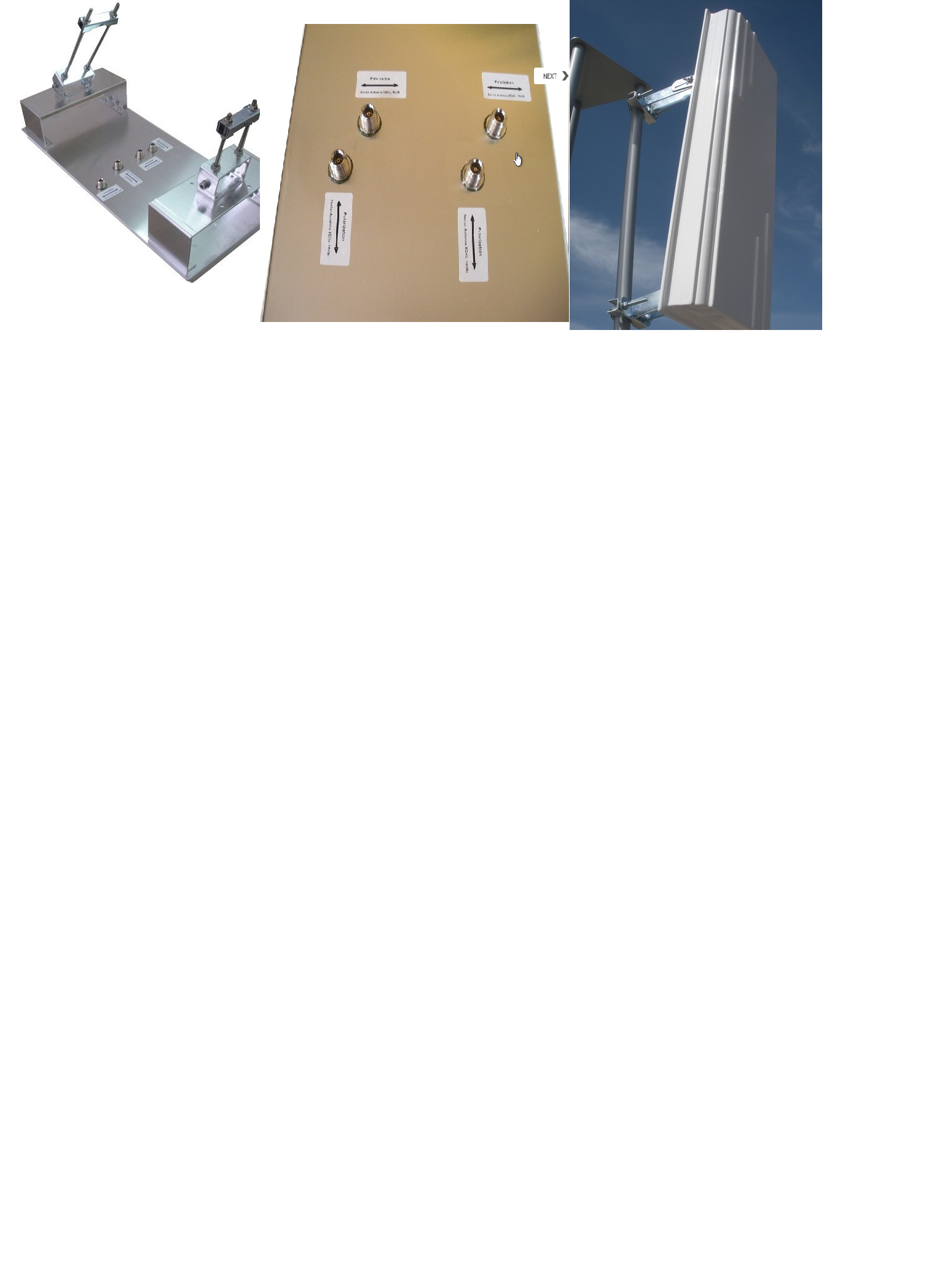

    Padrão Antena 4x4 2 radios na mesma setorial
    Antena 4x4 pra quem quer economizar espaço na torre
    A mesma empresa tem antena 3x3 sector e direcional e 4x4 sector e direcional bom pra quem quer um ponto a ponto com 2 radios na mesma case e antena

Nome:	         antena.png
Visualizações:	278
Tamanho: 	808,2 KB
    SECTOR-XL 50018_2xdual H&V

    Padrão Re: Antena 4x4 2 radios na mesma setorial
    Estes dois rádios seriam para trabalhar com SSID diferentes? Ou seja, cada rádio vai para um 2x2 enquanto o outro vai para outro 2x2?
    Será que conseguiram tanta isolação entre elas?
    Sim 2 ssid cada radio em 2x2 ,da pra ter uma economia em espaço na torre pois no mesmo suporte em vez de 3 antenas 120 vc teria 6 antenas. Quanto a isolação creio que sim essa empresa ta no ramo desde de 2001 e tem grandes experiencias com fabricação de antenas. eles tem antena setoriais triband ou seja funciona em 900 2.4 e 5,8 e tambem dual band 2.4 e 5,8 na mesma setorial. antenas 3x3 para a rb 922 trichanel. antenas ponto a ponto em 3x3 4x4
    Na especificação nao diz que pode ser usada com radios separados. Ela diz que para usar com MIMO, isso é um unico radio com 4 antenas MIMO.
    Tenho duvidas de como se comportam com dois radios en frequencias diferentes. Vai depender da isolação dos radios e nao das antenas pois elas nao isolam para canais adjasentes .
    As antenas nao tem isolação entre elas. Nao tem como isolar (perfeitamente) duas antenas iguais situadas uma do lado da outra.
    http://www.itelite.net/offer.php?n=152&lang=en
    Desconheço radios mimo 4x4 outdoor pelo que deu a entender são duas antenas juntas 2x2 que se pode usar 2 radios em cada conjunto 2x2 assim tendo economia de espaço pelo que estava descrito nas especificaçoes do fabricante
    Mas a citação não diz que é 4x4 Mimo, mas 2 x2 Mimo. Isso passa a ideia de dois rádios. E o isolamento mais importante não é feito pelo rádio mas sim pela construção das antenas.
    Logicamente que com canais muito próximos não vai conseguir isolação. Mas se afastar os canais, quem sabe...
    Pelo que entendi é para usar 3 painéis desses para fechar os 360º e ainda colocar mais clientes, pois seriam dois rádios para cada painel.
    Mas ainda está um pouco obscuro.
    Tem tanta coisa nova surgindo que não duvido nada.
    Mandei uma consulta ao respeito para o fabricante.
    O fabricante confirmou que a antena foi pensada para usar DOIS radios (H e V cada) em diferentes frequencias!!
    Legal ja imaginava que fosse isso, isso e muito bom para economia na torre pois e como se fosse 6 antenas em 3 suportes.
    Exato!!! essa a vantagem porem vai depender do preço
