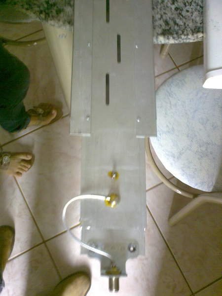

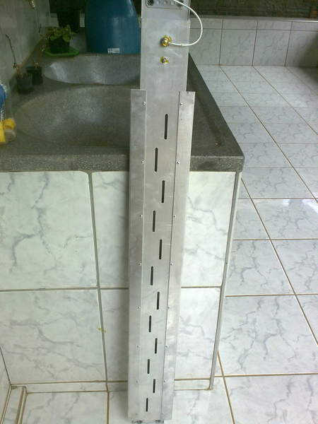

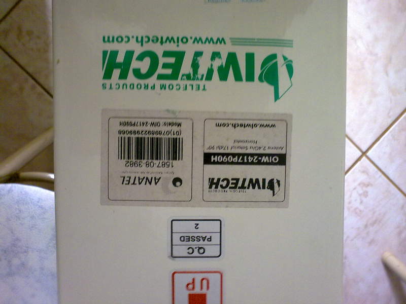

    Recentemente comprei uma oiw de 17 oiw em 2.4, pelo menos é o que diz o adesivo no corpo da antena.

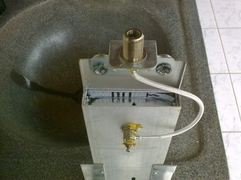

    Estou suspeitando que este painel na verdade seja de 5.8, ja que o desempenho nao esta sendo satisfatorio, em outro pop tenho 3 antenas da oiw de 17 por 90º em 2.4 ghz, e os dipolos são bem diferentes, esta que esta com problemas tem um corpo igual as slots trevor marchal, queri o comentario dos mais esperientes, ou alguem que ja desmontou os paineis oiw por algum motivo e me contasse se realmente são 2.4.
    Desde ja obrigado...

    comprei pela internet, mas veio lacrada na caixa da oiw, e com o plastico lacrado, foi uma longa historia, o cara tinha comprado para um amigo que morreu, dai ele sem intender de nada ficou com 4 para vender, mas comprei so uma.

    nossa cara, compras coisas de defunto da azar...rsrs deixando as brincadeiras de lado, veja com o fabricante se a antena e a mesma que eles comercializam, as vezes o vendedor pode ter agido de má fé...

    vc ta ligado que esta antena e horizontal e nao vertical como as outras?
    Padrão Re: MINHA ANTENA OIW NAO TA DANDO SINAL SATISFATORIO - VEJA FOTOS
    Citação Postado originalmente por AltoValeNet Ver Post
    Sim amigo, antes dela eu tinha de 14dbi horizontal, so que da hyperlink. Mas valeu a dica...

    Ja tentei falar com o pessoal do suporte da oiw, mas não atendem, mas parece que foi feita la mesmo, so nao sei se é 2.4 ou 5.8, no adesivo ta 2.4, mas eu tenho outros 3 e os dipolos são bem diferentes, são iguais hyperlink

    Concerteza e 2.4ghz porque pela foto ta muito grande a antena 5.8 horizontal de 18dbi da oiw tem 88cm de comprimento e a 2.4 horizontal 138cm.

    valeu a dica, mas ja encontrei o problema e nao tem nada a ver com o painel, coincidencia ou nao, quando voltei o antigo painel voltou ao normal, mas o problema estava no cabo ufl! mais nada.
