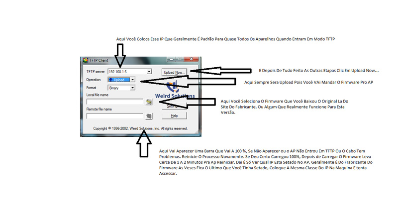

    Ola Amigo, Pelo Que Eu Sei Os Ap´s Da Airlive Tem Um Sistema Bootloader Separada Da Memoria Onde O Firmware Sera Instalado. Esse Sitema Permite A Recuperação Do Radio Numa Eventual Parada Do Firmware. A Não Ser Que Va O Bootloader.
    Proceda Assim:
    1- Baixe O Firmware Original Novamente, Se Você Nao Tiver O CD Que Vem Junto No Equipamento Novo. Pode Baixar Aqui Acho Que è Esse !!! Portuguese Airlive WLA-5000AP V2 Firmware & Driver
    2- Baixe O Programinha FTP. Instale No PC. Mude Teu IP Para A Classe 192.168.1.2. Baixe o Programa FTP Aqui !! TFTP Cliente
    3- Conecte a AP A Porta Ethernet, Depois Ao Aparelho Agora Ao Ligar, Antes De Ligar Pegue Uma Caneta Ou Agulha Precione E Fique Precionando O Bota Reset Enquanto Você Liga O AP, Quando Ligado Ainda Segure O Batão Precionado Pelos Uns 10 Segundos, Ai O AP VAi Entrar No Chamado Modo TFTP.
    4- Agora Abra O Programa Como descrito na Imagem Abaixo E Boa Sorte.
    Se For Util Agradeça!!!!!
Nome:	         TFTP.jpg
Visualizações:	382
Tamanho: 	93,1 KB

    Padrão Re: WLA-5000AP v2 com firmware Appro5000 morto.
    Ola Amigo, Assim Postei Ontem A Noite Uma Possivel Solução Com Os Link's Para Baixar O Firmware Original E Mais Uma Feramenta TFTP E Espliquei Passo A Passo Mas Dependia Da Aprovação Do Moderador E Ele Acho Que Nao Liberou Minha Mensagem Ainda. Mas o Recurso Ë Assim, Baixe O Firmware Original, Baixe Um Programa TFTP, No Site Da APROUTER Tem Um Programinha TFTP Free. Assim Instale O Programa TFTP Coloque O PC Na Classe 192.168.1.2. Ligue A AP Com O Botão Reset Precionado E Segure Por 10 Segundos, Abra O Programa TFTP No Endereco IP No Programa Digite 192.168.1.6 Mude A Opção Do Programa Para Upload No Icne Em BAixo Procure Aonde Você Baixou O Firmware E Selecione Ele No Programa Depois Upload Now VAi Aparecer Uma Para De Status Da Carga Se Der Erro Comece Tudo Novamente Se Der Certo Aguarde 2 Minutos E Tente Ascessar O AP. Se Nao Der Certo E Quizer Uma Mão Entre Em Contato Comigo Marcamos Um Horario E Dae Conversamos Por Msn.
    Olá amigo, infelizmente já tentei e não funcionou, me parece que este modelo não tem modo TFTP como os com chipset ralink e outros.
