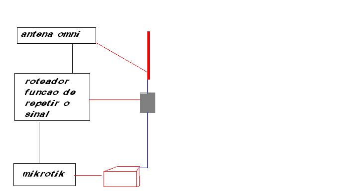

    ola pessoal sou no aqui, e to com um problema, tenho uma torre que distribui internet aqui na minha cidade e funciona assim:

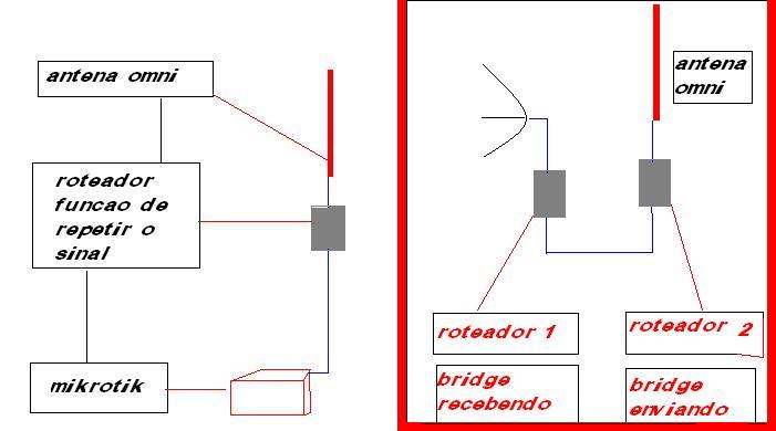

    essa parte selecionada de vermelho e o que eu queria fazer porem, não estou consequinto acesso ao mikrotik, ele da o ip corretamente aparece no arp mas nao da o ping e tambem não conecta no mikrotik.

    como este primeiro roteador pega ip???DHCP ou manualmente? que RB vc esta usando? criou uma bridge e colocou todas as ports dentro??? Pode ser muita coisa ai, fica até dificil ajudar, se puder postar print....

    Deixa eu ver se eu entendi, voce tem um pc com 2 placas de rede, que por uma voce recebe o link, e por outra voce envia o link para esse roteador, no qual é controlado por um servidor mikrotik instalado neste pc...é isso????
    Padrão Re: ponto a potno tendo acesso ao mikrotik em bridge
    isso mesmo e dai eu quero fazer como no desenho 2 mas nao consigo ter acesso ao ip
    É o seguinte, para voce fazer o IP sair diretamente do seu MK e passar para os dois roteadores, simplesmente coloca-se os dois roteadores em modo bridge, com IPs da sua rede, e desabilita o servidor DHCP dos dois roteadores, todo cliente que for conectar na omni pegara os IPs diretamente do seu MK, e o router que estara recebendo sera tbm apenas uma ponte....
