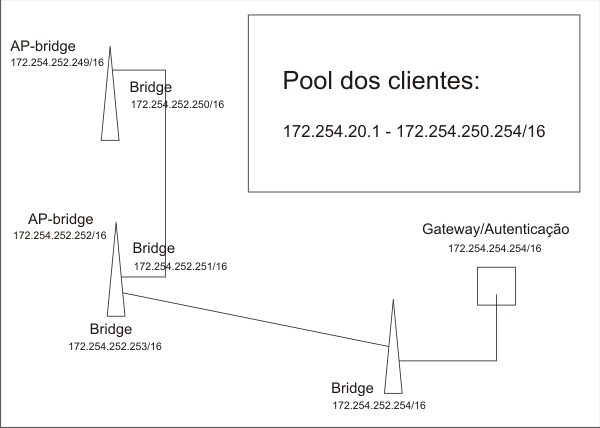

    Pessoal anexei uma imagem da minha topologia, eu gostaria de saber como fazer para os clintes não se enxergarem, soube que isso é possível colocando subredes para os assinantes mas, eu não sei aonde ta a diferença... em que local eu preciso modificar ( IP, Mascara, gateway, dns... ) e a comunicação continuar funcionando... Queria saber o que fazer na RB750G que eu uso em hotspot para atenticação para que os clientes e as bridges continuem saindo para Internet...

    1 - usar sub-redes, da mesma forma que vc criou uma rede /16, /24... basta vc criar varias redes /29, /30.
    2 - usar isolacao de cliente no radio e SW com vlan.

    isolar com subredes nao adianta... precisa isolar fisicamente..
    o ap ja suporta esse isolamento fisico em L2, basta marcar esta opção (mikrotik é forwarding e ubnt client isolation).
    os clientes do MESMO radio nao se falam diretamente.. porem um cliente de um radio fala diretamente com outro.. entao voce precisa fazer filtragem destes pacotes..
    o ideal é utilizar pppoe neste caso.. fazendo filtro na bridge permitindo apenas pacotes do tipo pppoe-discovery e pppoe-session.. dropando o restante..
    ou vc pode usar SW com Vlan para interligar os AP's
    dessa forma, o cliente de um AP nao fala com outro AP.
