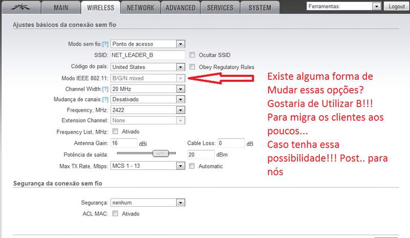

    Existe alguma forma de mudar opçoes da escolhaa da banda em qual ela vai trabalhar b /g /n ?
    Como eu deveria configurar elas para utilizar equipamentos em configurados em B ou G? Qual seria a distancia maior?
    Atenciosamente Clique na imagem para uma versão maior
Nome:	         M2_POP.jpg
Visualizações:	178
Tamanho: 	36,6 KB
    nos..
Nome:	         M2_POP.jpg
Visualizações:	118
Tamanho: 	40,1 KB
    Padrão Re: Rocket M2 Mais Setorial Ubuiquit de 120 graus
    so em B não tem essa opção não, mas to com meus clientes conectados normal, e antes eles usavam minha omni que era so em B
