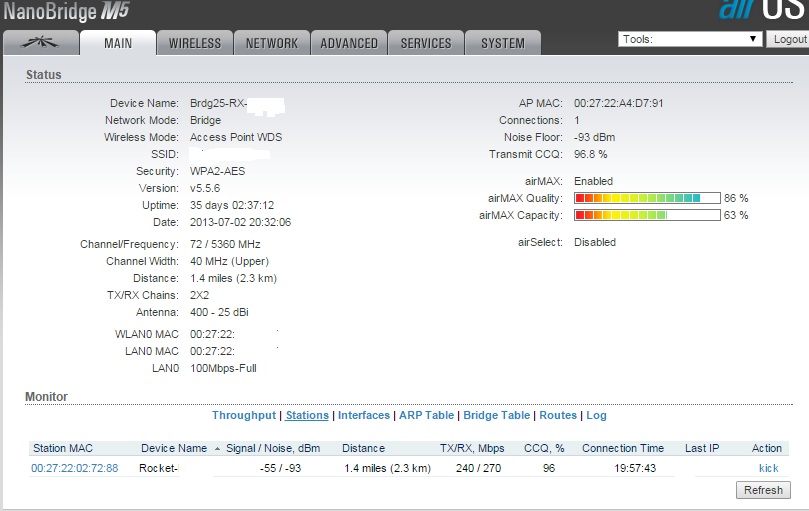

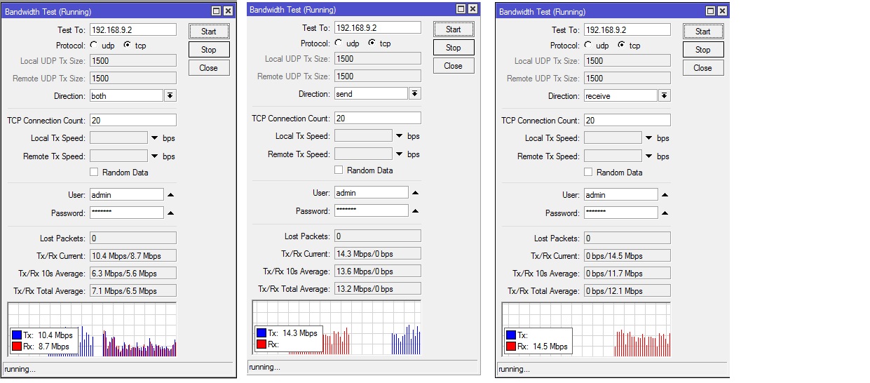

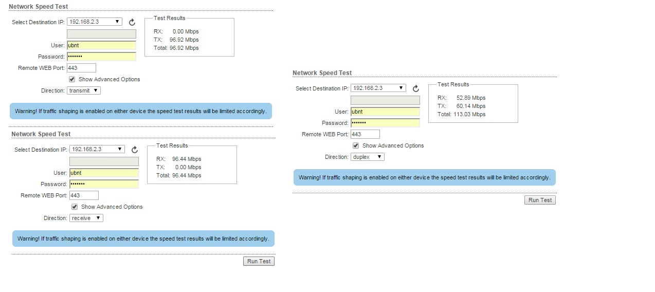

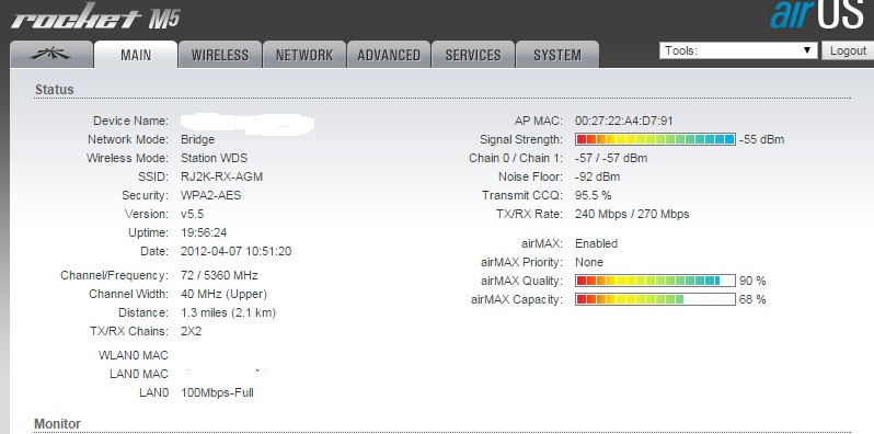

    Boa noite, tenho um enlace com aproximadamente 2Km, os testes de banda da ubiquiti mostram resultados bons, porém na realidade fica outra coisa, vou postar para vocês algumas imagens de como está o enlace. Estou utilizando uma Rocket M5 com dish de 30dBi para TX, e para RX uma bridge de 25dBi, se eu trocasse essa bridge melhoraria? Agradeço as dicas e seguem as imagens. P.S.: Em um enlace de 2Km com 2 Rocket M5 e 2 Dish de 30dBi, deveria está passando quantos Mbps na real? Grato!
    Segue imagens dos testes de banda das rbs.
Nome:	         bridge 1.jpg

Nome:	         rocket 1.jpg
Visualizações:	525
Tamanho: 	78,3 KB
ID:      	59913Clique na imagem para uma versão maior
Nome:	         testes rbs.jpg
Visualizações:	580
Tamanho: 	183,3 KB
ID:      	59914Clique na imagem para uma versão maior
Nome:	         testes velocidades rocket.jpg
Visualizações:	388
Tamanho: 	109,9 KB

    Olha pelo lado da margem de sinal:
    MCS15 tem sensibilidade lá pelos -76dBm, tanto em Rocket como em NanoBeam ou NanoBridge. Tá no datasheet, olha lá pra conferir.
    Uma boa margem de sinal pra 64QAM é MAIS de 20dBm.
    -76 + 20 = -56dBm.
    Ou seja, o mínimo pra ter 100% de CCQ em MCS15 seria -56dBm. Mas você tem -1dBm a menos que o ideal, tem -57dBm.
    DESPERDIÇAR 40MHz de espectro pra tão pouca banda não tem motivo, reduza isso pra 20MHz, assim vai poluir menos.
    Se usar MCS12 aí sim poderá ter sinal -60dBm e ter 100% de CCQ, mas se quiser ficar em MCS13, 14 ou 15 procure ter sinal pelo menos 20dBm acima da sensibilidade (A função desse dado no datasheet é ser consultado, dado tipo atenuação fora do canal não estão no datasheet porque não tem utilidade pro usuário final, mas a sensibilidade tem, 20dBm de margem é o mínimo pra ter 100% de CCQ)
    E não se engane com o signal strenght, o que vale é o sinal de cada chain (Polarização).

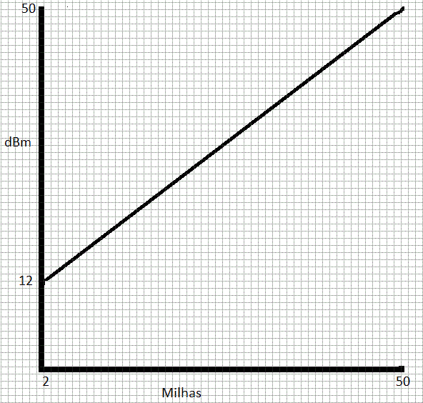

    Digamos que a tabela empírica que sigo é mais ou menos assim:
Nome:	         margin.gif
Visualizações:	312
Tamanho: 	16,1 KB
    12dBm de margem até 2 milhas (~3Km), acima disso aumenta até chegar em 50dBm de margem em 50 milhas (~80Km). Mas isso é pra 100% de CCQ. Em 20Km seria segundo a tabela uns 20dBm, e realmente com 18dBm de margem tive CCQ de 98%, subindo a potencia em 3dBm a margem foi pra 20dBm e o CCQ fixou em 100%, teste empírico que sempre recomendo que seja realizado.

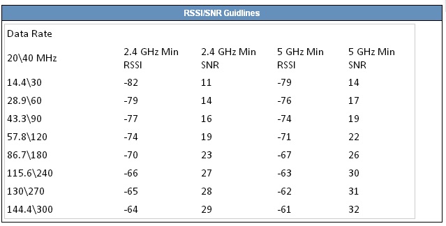

    Dá pra relacionar margem (sinal versus sensibilidade) com SNR (Relação sinal-ruído), sobre SNR existe muito mais conteúdo na web, ainda assim as tabelas sobre SNR mínimo pra ter 100% de CCQ são variadas, pra mim a que bate com o empirismo é essa:
Nome:	         SNR-table.jpg
Visualizações:	621
Tamanho: 	40,2 KB
    (Ou http://b2bchannelblog.com/wp-content.../SNR-table.jpg , pra não achar que sou eu que invento esses dados do nada)
    Ruído em -80dBm (Ruído altíssimo), se colocar a necessidade de 32dB de SNR, -80 + 32 = -48dBm de sinal necessário em MCS15 pra que o ruído não distorça modulação.
