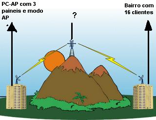

    Bom dia, tenho uma torre com painel mandando sinal para uma direção que chega a um ponto bem alto, gostaria de repetir o sinal com outro SSID mais gerenciar tudo pelo primeiro PC-AP, ou seja o segundo ponto receber o sinal e repassar os ips ao clientes do segundo ponto... Qual material preciso para efetuar esse acesso a internet? Agradeço;

    vc poderia deixar esse seu PC-AP como cliente (station) e se conectar no Ponto Bem Alto(ap bridge)..

    Segue desenho com exemplo do que preciso executar.

    o primeiro cartão sera em bridge com opção wds ativada e o segundo cartão como wds slave ,assim vc fica oculto e repassa para outro cartão na ultima torre as mesmas configuração ou ssid da sua base
