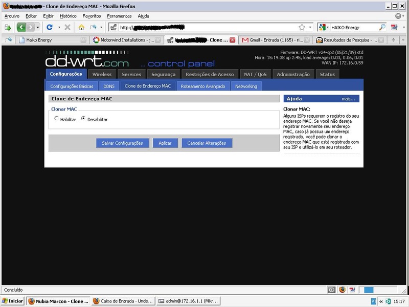

    Conforme prometido, aqui segue um print da tela.
Nome:	         clone mac.jpg
Visualizações:	328
Tamanho: 	103,6 KB
    Padrão Re: DD-WRT REPASSA MAC DOS CLIENTES?
    caro Amigo 1929
    obrigado pela ajuda, obrigado muito mesmo.
    mas infelizmente não era isso que eu estava procurando.
    pois em sistema e controle de velocidade por ip e mac se faz o controle baseado no mac do usuário.
    e usuários que estão conectados atrás do rádio, no caso de mais de um usuário eu não posso fazer o controle de velocidade diretamente no mac deles pois quando vem as requisições de acesso desses usuários vem com o mesmo mac.
    então eu queria ver se existia uma forma no dd-wrt de repassar o mac que está atrás dele, os dos clientes.
    a maioria dos rádios só faz isso utilizando a Função WDS. mas quase todos não fazem isso no modo cliente.
    mas obrigado.

    Agora entendi. Mas acho que aí a clonagem de mac não funciona mesmo, pois ela só é usada quando é um só usuário.
    Mas se configurar bridge WDS daí sim vai repassar os mac de todos clientes. Pelo menos eu fazia isso com o Aprouter.
