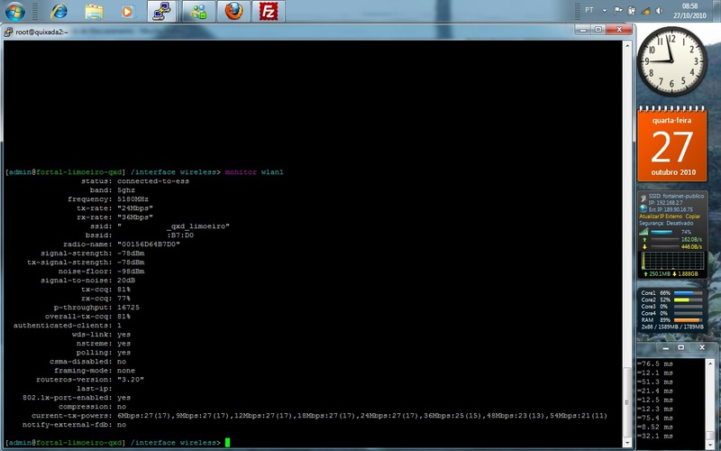

    galera segue anexo para referencia 110km regiao quixada-limoeiro
    cordenadas
    ponto A 5° 2'20.71"S 480m mais estrutura de 8m antena em 6m
    39° 0'34.35"O
    ponto B 5° 9'14.59"S torre de 45m antena em 30m
    38° 1'58.31"O
    passa 11mb sem ter feito afinamento 100% pois o cliente so pressisava de 3mb e nao tinhamos tanto tempo para ficar melhorando um enlace que ja atendia esperoque tais informacoes sejam uteis para ajudar nosso cologa com as duvidas dele...
    antena hyperlink ( pode ser oiw tam bem ) 33dbi disco + rb433ah ( unica opcao na epoca por conta de fornecedor ) poderia usar a 411 ou a 133 dependendo da utilizacao pois kada uma tem limite de trafego total .....
