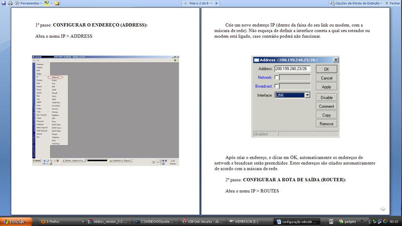

    setando os ips das placas LINK 192.168.0.99 (meu modem esta com 192.168.0.1)
    LOCAL 192.168.10.1/23

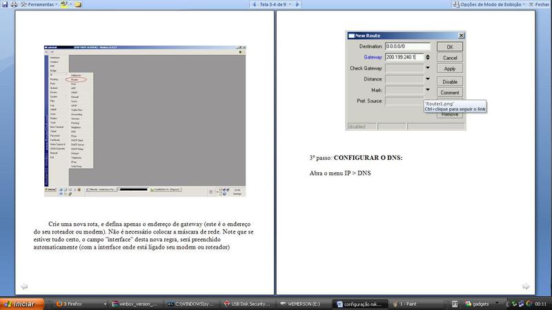

    Logo aponto a rota principal em IP/ROUTES (192.168.0.1)

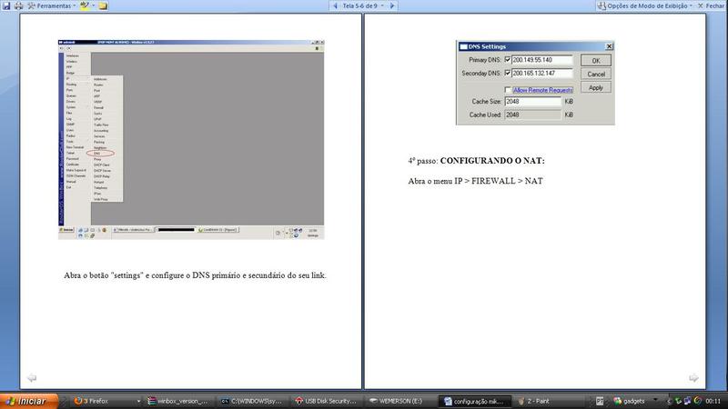

    Em seguida configuro o DNS (8.8.8.8 E 8.8.4.4)

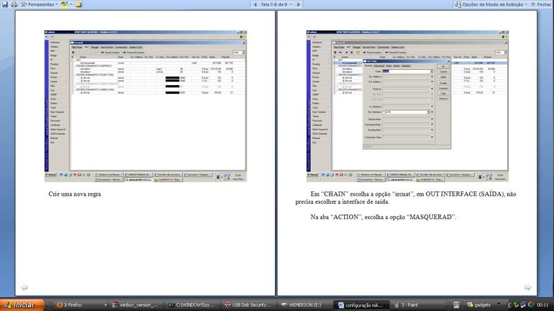

    Logo configuro o NAT (que ao meu modo de ver é onde ocorre o problema) crio uma nova regra -srcnat e em action -masquerade

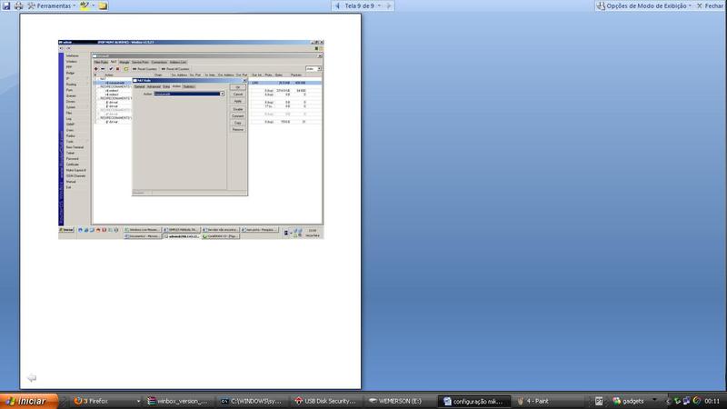

    segue abaixo o modelo que segui para realizar as configurações (ja o utilizei outras vezes e funcionou certinho)

    ola, elimine el masquerade que vc fez, o hotspot faz o mesmo. clica en ip dns setting e marca allow remote request.
    em dhcp server, vc tem a network creiada? ai completa o dns para o pool de ip que o mikro vai entregar..

    simples deixa o mascaramento que a propria hotpost faz!!
