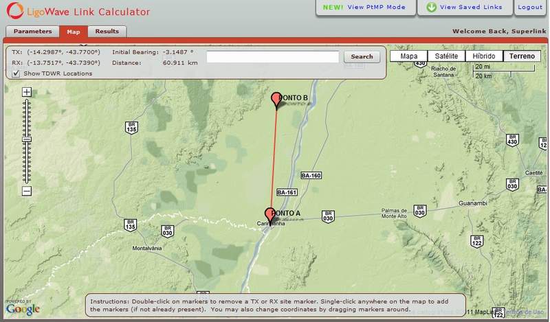

    Ponto A
    Latitude = 14°17'55.27"S
    Longitude = 43°46'12.14"O
    Ponto B
    Latitude = 13°45'6.42"S
    Longitude = 43°44'20.71"O

    Pelo que analisei o seu problema é visada.
    Conforme as suas coordenadas postadas, não existe radiovisada livre entre os pontos.
    Terias que ter uma torre de 90m no ponto A e 90m no ponto B pra melhorar o seu link.
    Com 70m de torre já passa um sinal bom, porém pra deixar 100% EM 5.8GHZ precisarás dos valores que citei.
    Abraço.

    Padrão Re: Enlace 60km
Nome:	         terreno_1.jpg
Visualizações:	231
Tamanho: 	54,0 KB
    Me confirme se é neste local ...conforme demonstra o anexo.
    isso mesmo leandrolopeswifi.
    Aumentei a torre para 35 metros é melhorou bastante... com isso estou quase crente q é altura
