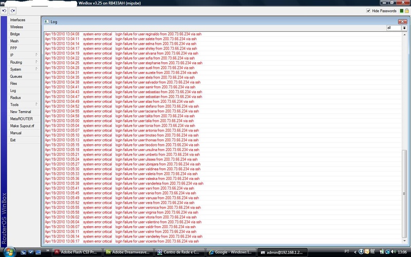

    Amigos a tempo esta aparecendo erros desse tipo q vou postar na imagem e não sei pq
    o que será isso?
    como corrijo?

    system error critical - login failure for user (aparece vários nomes q nem conheço) from 200.73.66.234

    Vé em IP Service e desative o ssh ou mude a porta do serviço
    tem uma regra que vai add o ssh errados numa lista de black list. procura pelo forum que encontra, acho que tem tbm no wiki do mikrotik isso, depois de digitar 3 vezes errados a senha de ssh, aquele ip fica em uma black list, ai nao consegue mais se conectar por ssh.
    Outra coisa que se pode fazer é permitir o ssh somente dos ips ou ip de onde vc precisa de acesso por ssh ao seu mk.

    Muito obrigado!
    Desativer o serviço.
    vou procurar por essa regra
    Até mais!
    add action=add-src-to-address-list address-list=ssh1 address-list-timeout=1m \
    chain=forward comment="Adiciona Lista de SSH" connection-state=new \
    disabled=no dst-port=22 in-interface=link protocol=tcp
    add action=add-src-to-address-list address-list=ssh2 address-list-timeout=1m \
    chain=forward comment="" connection-state=new disabled=no dst-port=22 \
    in-interface=link protocol=tcp src-address-list=ssh1
    add action=add-src-to-address-list address-list=ssh3 address-list-timeout=1m \
    in-interface=link protocol=tcp src-address-list=ssh2
    add action=add-src-to-address-list address-list=ssh_blacklist \
    address-list-timeout=4w2d chain=forward comment="" connection-state=new \
    disabled=no dst-port=22 in-interface=link protocol=tcp src-address-list=\
    ssh3
    add action=drop chain=forward comment="DROP SSH BRUTE FORCERS ( BLACK LIST )" \
    ssh_blacklist
    Avatar de lennonvox
    Aug 2009
    Xerém, Rio De Janeiro, Brazil, Brazil
    74
    é só colocar em scripts? tudo junto?
    Sim coloca no proximo do inicio de suas regras no firewall antes de bloqueio de virus.
    vc pode dropar o ssh externo que continua com ssh funcionando e somente bloqueia os ataques de fora ....
