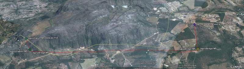

    Depois dos radios todos instalados (4 nanobridge M5, 2 nanostation M5 e 1 Nanostation m2), a MER%& da brasil telecom ou Oi pra quem prefere, mandou cortar os cabos da linha telefonica, alegando endereco errado (a linha chega em um loteamento de um amigo e ele colocou no endereco lote 1 em vez de lote 3) - isso depois de 40 dias do PTP pronto!
    E o pior, ainda disse que a premissa para levarem o sinal ate no poste de entrada do loteamento, seria se eu cabeasse 700m SUBTERRANEOS!! ate na entrada da casa do meu amigo que gentilmente ofereceu a casa dele como "ponto de acesso" à internet. Nunca vi uma coisa dessas!!mas, ja me enervei demais com isso..preciso de uma solucao
    tenho basicamente 3 opcoes agora:
    - opcao 1 - Deixar o link como esta e cabear os 700m ...assim iria gastar +/- R$ 1500 entre cabo e servicos...(o ptp esta funcionando)
    opcao 1

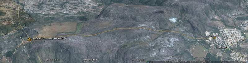

    - opcao 2: mudar o "ponto de acesso de internet" para outro lugar...o problema é que nao tem visada..teria que colocar 2 nanoloco m900
    coordenadas dos pontos A e B (900 mhz). O resto do enlace esta rodando legal em 5.8...
    A= 13°47'53.34"S e 47°27'40.76"W
    B= 13°48'42.69"S e 47°25'57.52"W

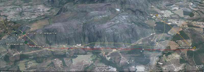

    - opcao 3: essa opcao seria a mais viavel financeiramente. Seria um link direto de 900mhz com um Rocket m900 + setorial em cada ponta. Voces acham que rola!?!
    opcao 3:
Nome:	         opcao 3 - 900mhz direto.jpg
Visualizações:	191
Tamanho: 	25,4 KB
    seguem as cordenadas do ponto A (saida) e ponto B (chegada):
    B= 13°50'51.02"S e 47°29'54.01"W
    gostaria de pedir uma ajuda aos experts no forum que me deem uma opiniao..se alguem puder me ajudar a simular a opcao 3 no radiomobile ou outro programa de enlace, ficaria super agradecido!

    entao, cara, ja pensei nisso...mas o morro ta me parecendo grande demais pra passar direto em 900 mhz...porisso vim pedir aos "macacos velhos" do forum para fazerem uma simulacao pra ter uma ideia melhor...vc acha que rola?
    [s]
    PS: a distancia e do "link direto" ´é de 6700 metros

    é...pelo jeito nao rola...mais duas nano!
