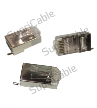

    Rubem, mas meus cabos não só fita, tem um condutor dedicado, um nono fio de cobre, só pro aterramento, além da fita aluminizada que faz continuidade com o fio de cobre. O fio de cobre é preso num ponto dedicado pra isso no conector blindado. Bons conectores blindados tem um local de crimpar o nono fio.
    Os conectores que uso sao assim:

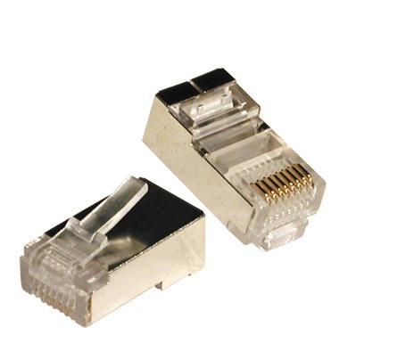

    No caso dos Hercules, esse condutor tinha ACHO que 0,1mm², era bem fino, digo, bem mais fino que um dos 8 fios dos pares trançados (Que são AWG 24, de 0,21mm²). Se pegar fita de alumínio e o fio não sei se dá 0,2mm² ao todo, é uma fita muito fininha pro meu gosto. Mas os últimos blindados que comprei nos últimos anos não tinham mais isso não, só a fita de alumínio, achei que o fio tinha sumido de todos.
    Faz acho que ANOS que só consigo RJ45 blindado bem porcaria, tipo esses ChipSCE que tenho hoje, o contato com a malha é meia boca e não tem como prender nada, tem que soldar mesmo:

    Mas também, olha o preço:
    https://www.macrovirtual.com.br/comp...ndado-062-0047
    Se usar fonte comum cujo negativo é ligado ao pino do terra (Caso de toda fonte exceto algumas da UBNT), toda RB já tem o negativo unido com a carcaça, ou seja, o par marrom (que somado dá uns 0,42mm²) já faz um contato mínimo entre carcaça da CPE e carcaça da fonte, aí é só aterrar a carcaça da fonte, a malha num caso desse pode ter contato bem ruim que na prática nada vai circular por ela mesma, o par marrom vai ser a via de resistência mais baixa.
    Padrão Re: Nível de Proteção Mikrotik
    Rubem, compra da UBNT. Eu comprei ha muito tempo atrás uma caixinha com 100 unidades:
    http://produto.mercadolivre.com.br/M...0-unidades-_JM
    Tenho essa caixinha com alguns ainda ate hj. Não sai barato, mais de 1 real o conector se considerar o frete, mas a qualidade é melhor.
    Realmente o fio terra do cabo é fino e só cabos caros vem com ele.
