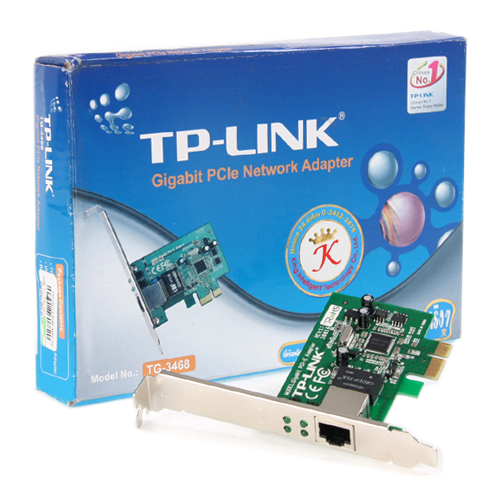

    seria a TG-3468 da TP-Link? essa da foto?
Nome:	         A0026499OK_BIG_1.jpg
Visualizações:	177
Tamanho: 	168,7 KB
    Padrão Re: Placa mãe boa para rodar um server mikrotik
    Essa mesmo. Comprei aqui no RJ a R$ 27,00 cada.
    Ah, fuja de quaisquer produtos pacific ou tenda.

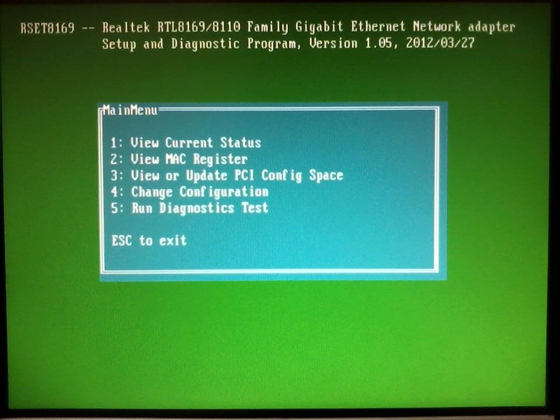

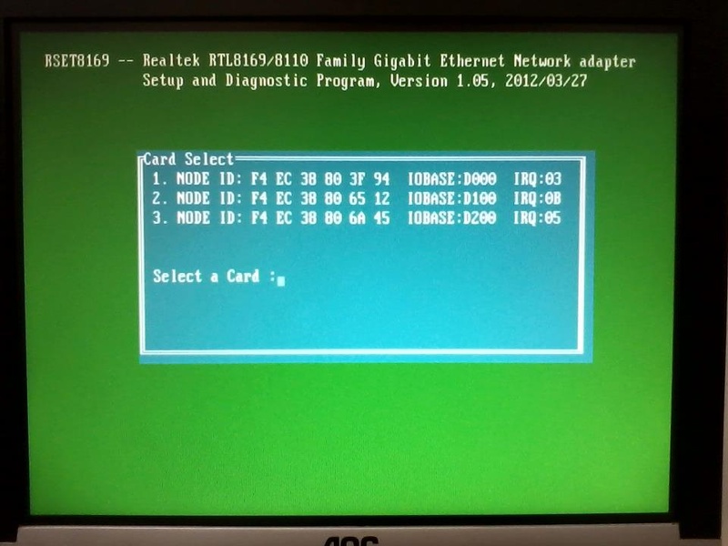

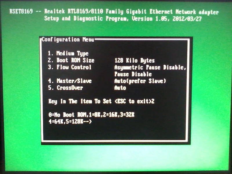

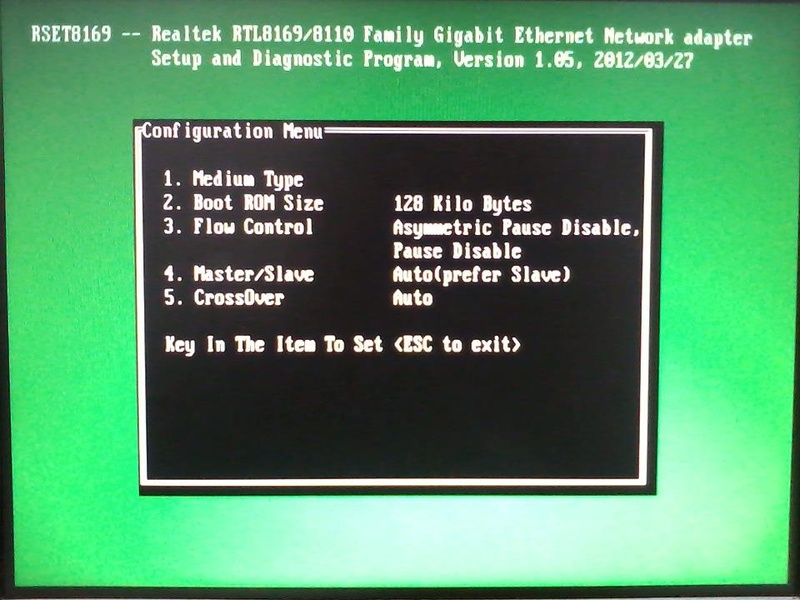

    ola amigo, nao achei a opção "bootlan" que vc citou! Olha as opções que aparece pra mim nessas fotos!
Nome:	         46557_240171296112243_517569798_n.jpg
Visualizações:	227
Tamanho: 	114,8 KB
ID:      	40057tela 1 - selecionar placa de rede
Nome:	         550089_240171366112236_648760437_n.jpg
Visualizações:	202
Tamanho: 	119,9 KB
ID:      	40058tela 2- menu da placa de rede
Nome:	         409010_240171382778901_1365203138_n.jpg
Visualizações:	230
Tamanho: 	141,6 KB
ID:      	40059tela 3 - tela da opção numero "4" do menu da placa de rede
Nome:	         406853_240171416112231_1266830144_n.jpg
Visualizações:	225
Tamanho: 	144,5 KB
ID:      	40060tela 4 - opção numero "2" ativa
    se vc fez, coloca ai pra mim se não for muito incomodo, um mini tutorial! vlw amigo, estou no aguardo!

    Na tela 4, opção numero, escolha 0 = no boot rom.
    Ps: Caso sua placa seja de outro modelo dos que estão listados para este rset, basta baixar o rset correspondente.
    Citação Postado originalmente por andrelch Ver Post
    É AMIGO, ESTA COMPLICADO... ACABEI DE FAZER ISSO AGORA.. COLOCO NA OPÇÃO 0 E ELE NAO MUDA NADA.. fica na mesma opção "128 KILO BYTES"...
    O QUE SERA QUE FAÇO AGORA?
    VLW AMIGO
