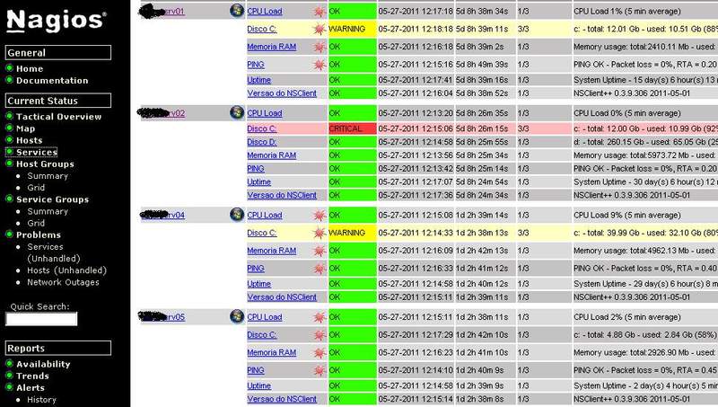

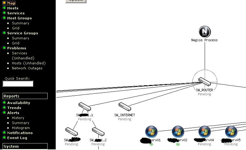

    Prezado Geovane ai estão as telas.
Nome:	         nagios_services.jpg

Nome:	         nagios_map.JPG

    Nestas telas posso exemplificar o srv05 que está completamente OK e consta como PENDING no mapa, na tela de Hosts, hostgroups e etc.
