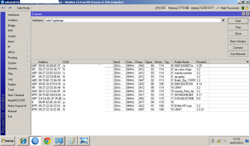

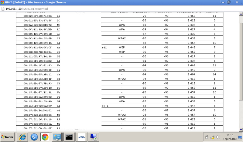

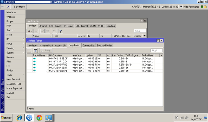

    Bom dia pessoal, pra quem ainda não usou os grooves da mikrotik vou postar prints de uma rede com bullet e depois com o groove, infelismente nessa rede tive que tirar o groove pois os sinais dos clientes que já estavam um pouco baixo pioraram ainda mais... Mas quero dizer que usei o groove em outra rede com sinal dos clientes bons, e superou as expectativas.. O sinal baixou um pouco de -56 para -60 mas a qualidade aumentou... Ai vão os prints.
    Ahh os equipamentos estão ligados a uma omni hyperlink 15dbi

Nome:	         clientes groove.jpg
Visualizações:	171
Tamanho: 	95,6 KB
Nome:	         scan bullet.jpg
Visualizações:	172
Tamanho: 	111,3 KB
ID:      	46957   Clique na imagem para uma versão maior
Nome:	         scan groove.jpg
Visualizações:	166
Tamanho: 	114,7 KB
