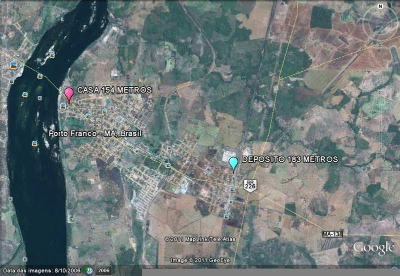

    Olá amigos do UnderLinux,primeiro post aqui então desculpe qualquer erro.
    Necessito aqui de fazer um ponto a ponto de 3 KM,ligando uma casa a um deposito,cujos estão relacionados nas imagens retiradas do google earth que estou postanto.Minhas duvidas são:
    1.A questão de um ponto (Deposito) estar mais alto que o outro(~53metros) dificulta mais o link?
    2.Utilizando dois Nanostation M2 ou semelhantes conseguiria fechar esse link com qualidade?
    Agradeço desde já a atenção.

    O detalhe importante para o Enlace é a visada, e zona de fresnel, a altura não importa desde que isso esteja ok.
    Nano M2 é bom, M5 melhor ainda.
    E sim com qualquer um dos dois terá bons resultados.

    Vai de M5, M2 apenas c grana estiver curta

    Com certeza o elaçe fecha sim exceto se tiver algum obstáculo entre os dois pontos.
    Aconselho tambem o uso da Linha M5 (5GHz) ao invés da Linha M2 (2.4GHz), pois 2.4GHz é muito poluido o que vc vai reduzir muito o desempenho do seu LINK !
    Se quiser algo com mais desempenho e menos sucessitibilidade a ruídos use AirGrid (ótimo custo bom desempenho) ou ainda NanoBridge M5 (excelente desempenho).

    De um ponto eu não enchergo o outro,devido,como já disse, a diferença de altura.Mas conferindo o mapa,não há predios grandes aqui,somente um viaduto,porém o sinal passa ao lado dele,então acredito que vai dar certo o PTP.Aqui só tem muita é arvore,tem lugares que chega a ser um paredão de arvore mesmo,seria então um problema?
    Agradeço as respostas!

    Com certeza se vc tiver algo obstruindo o sinal certamente vc terá problemas com o desempenho do link.
    E talvez nem aconteça a tranferencia de dados !

    Se as árvores realmente formam um paredão, você vai ter problema no enlace. Em 5.8 então nem adianta tentar, pois a frequência mais alta exige visada realmente limpa.

    Amigo quanto de banda pretende passar?
    como vc disse que tem um paredão de arvores seria bom tentar 2.4 msm.

    Na verdade o link é só pra mandar internet de 1 mega para esse deposito cuja aréa não é atendida pelo ADSL,e também serviria com rede entre a casa e o depósito.Pela grande quantidade de arvores,vou utilizar mesmo 2.4.Usando um AirGrid como esse : Airgrid M2 Ubiquiti Antena + Radio 11x14 16dbi + fonte poe - R$ 165.00 em MercadoLivre dá pra fechar esse link?
    Obrigado por toda ajuda!

    Olha, sem ver exatamente o local, ninguém vai poder lhe garantir com 100% de certeza. Depende muito do quanto a visada está obstruída pelas árvores. Nesse caso de visada comprometida eu te aconselho a tentar com o Nano M2 mesmo, pois tendo o ângulo mais aberto que a airgrid, é bem possível que vc consiga um sinal razoável. Se não conseguir vc vende os equipamentos.

    Cara, o unico problema em usar 2.4 eh que ja esta poluido, se ai onde vc esta ainda estiver limpo, so pra internet de 1 mega, manda ver... detalhe que quando a rede estiver funcionando o pessoal vai querer passar mais coisa nela, ai tem que ver se vai aguentar...
    Padrão Re: Ajuda com PTP 3 KM
    Beleza então...Aqui não é muito poluido,poucos links.O problema de banda não existe,pois é um link domestico utilizado apenas por mim e meu pai.Agradeço as opiniões e quando montar o link posto fotos de como ficou e os resultados obtidos.
    Obrigado!
