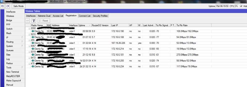

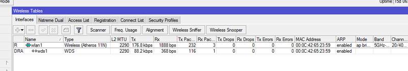

    Padrão Re: Descobrir Computadores Conectados à Rede
    Seguinte, se vc utilizar mikrotik, vai em wireless, e depois em cima na guia registration, que vc vai ver quem esta conectado.
    O idel seria vc utilizar o The Dude para saber quanto de velocidade esta passando para os clientes, utilizando o protocolo snmp.
    2 fotos em anexo, para vc tirar uma ideia.
