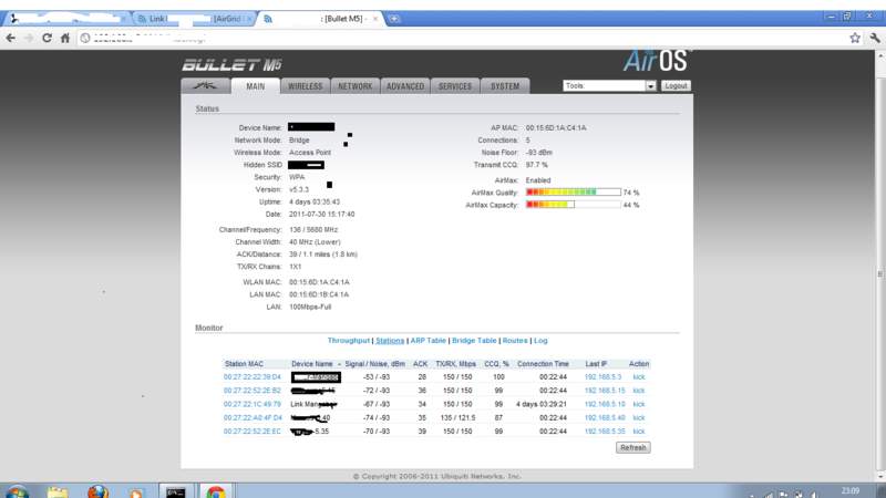

    Ola,
    Estou migrando alguns de meus clientes novos para uma Ommi Hyperlink de 8 Dbi, esta antena esta a um ponto de 1.2 km de meus clientes e já tem uns 4 meses ativa esta com 4 clientes de 1 Mb cada, estou com um bullet M5 junto dela, estou fazendo o Link nela a uma distancia de 1Km onde tenho o link de internet, isto mesmo com a ommi destruindo para meus clientes e fazendo o link nesta mesma antena. Sei que o ideal é fazer um ponto a ponto e depois distribuir, mas por enquanto vai fica assim, ate aumentar a demanda, irei colocar posteriormente um Nano Loco M5 La pra efetuar o ponto a ponto depois na AirGrid m5.
    A rede esta estável e latência baixa, estou utilizando o radio em modo AP com WPA em ambos os clientes com AirGrid M5 23 Dbi e estou fechando os enlace com sinal -65 e ate -72 em ambos, comprei a de 8 dbi pelo motivo da antena estar em um ponto alto e queria uma abertura vertical maior, mais acredito que o sinal poderia ser melhor se estive comprado a antena Ommi de 12 Dbi.
    Uma duvida: Gostaria de saber se usar este radio em modo AP WDS e nos clientes usar estação Wds se teria melhor estabilidade no link?
    Obs.: Estou usando WPA e modo Router nos clientes, a configuração da rede Wlan dos clientes esta com ip fixo usando mascara 255.255.255.255 e Centralizo tudo em baixo em uma RouteBord-450G
    Att Juniocpd.
Nome:	         AP.jpg
Visualizações:	193
Tamanho: 	29,4 KB
