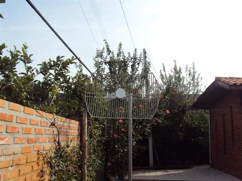

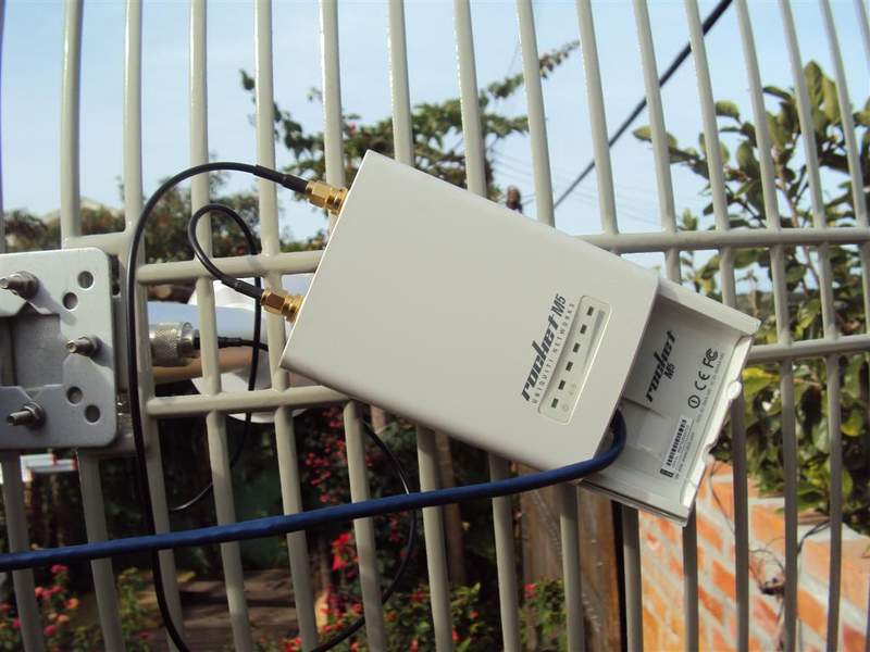

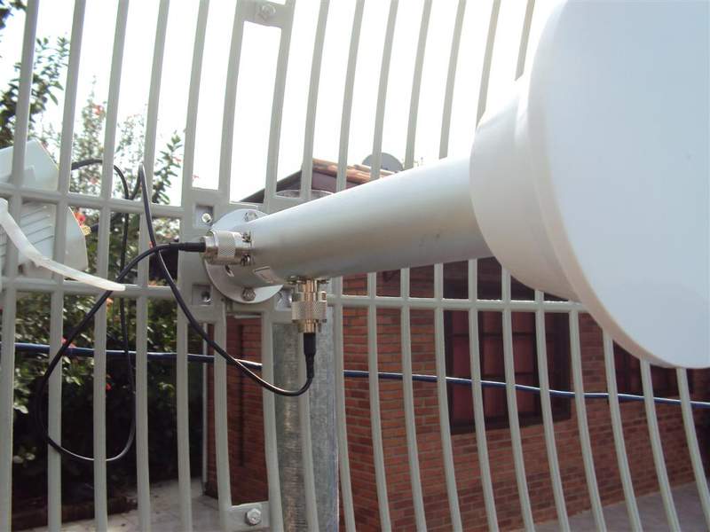

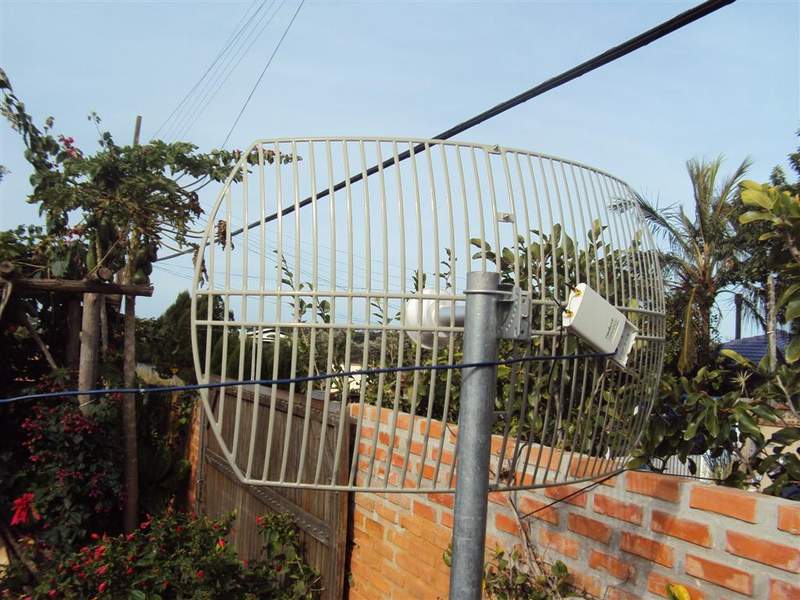

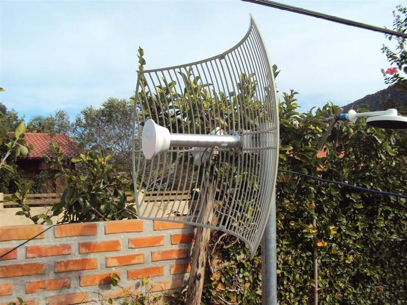

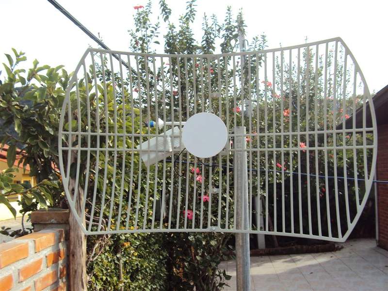

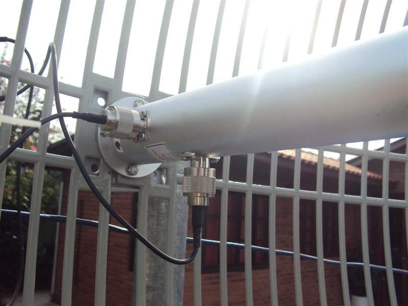

    Ola amigos, em minha viagem para china trouxe algumas lembrancinhas, e uma delas foi essa antena, vi em portugual e achei bacana, entao decidi comprar nessa viajem para o outro lado. Testei ela com o recomendado, Rocket M5, distancias como 1km, 2km 5km 10 km e 30km todos mesmo problema, channel 0 sempre abaixo do outro, diferenca de uns -10 a -20 sinal, exemplo, channel 1 -55 e no outro -70 troquei pigtail, nada, troquei channel 1 pelo channel 0, nada, pensei em ser a antena, mais tenho 4 antenas, e as 4 a mesma coisa. Alguem ja usou elas? Alguma Dica?

    Rapaz...nunca vi gambiarra pior
    Ponteira de Oiw disco dupla polarização
    Grade Oiw 25dbi 2,4ghz
    Rocket M5
    só faltou ele ligar tudo com 2 cabos FEB60 pra telefone....AuhsahusAhusAhusaHU

    heheheek parece mesmo . mas Pior que tem um monte de vendas ai por fora em sites, nao é gambi nao creio eu. Tipo, se fosse gumbi, em 30km consegui menos -64 com um dos channel, o outro que morre, heehh

    Mas claro que vai morrer ... hehehehe...Disso eu nao tenho dúvida...
    Analise o diâmetro de um DISCO...o nome já diz tudo..ele é redondo...Uma vez redonto ele capta igualmente nas duas polaridades do captor...Tanto na H quanto na V..
    Agora olhe para essa grade...Ela é RETANGULAR.... Jamais irá captar na H porque nessa posição ela só transmite e recebe sinais que tem abertura VERTICAL...Faça um teste...Gire a antena 90º pra tu ver como ela começa a trabalhar somente na outra polaridade...É simples a conclusão..
    Agora se tu tá me falando que tá sendo vendida em loja essa gambiarra ai então agora eu queria ver msm..hehehe...Tu tem algum link de venda dessa antena? Passaê pra gnt ver...Pq se for o meu distribuidor que tá vendendo uma antena dessas eu juro que nunca mais compro nada lá...hehehehehe
    Brincadeira kra, mas na boua, é gambiarra isso!

    olha primeiro antena de grade nao comporta dupla polarização ...
    e também ela é fabricada na china ,
    é complicado deparar com um tipo de antena dessa ...
    e a tristeza de quem comprou pensando em passar muita banda ...

    Pois é...Esse foi o meu espanto Laurence...
    Não tem lógica uma antena dessas carregar uma ponteira de dupla polarização...É um desperdício idiota...
    Se pelo menos ela viesse com 2 grades em forma de CRUZ ai sim talvez passase alguma coisa legal..mas pra isso já existem os discos...heheheh...chineses...nunca vamos entendê-los!

    heehe, se disser que no testes que fix, consegui passar uns 80Mbps tranquili, so que fico meio receioso do sinais diferentes. Que doideira.

    Amigo, faz um teste...Pega uma grade OIW 25dbi 2,4Ghz e utiliza só a grade dela fixando na posição contrária atrás da existente...vc vai ver que o sinal vai ficar igualado...hehehe

    tá na cara que foi algo adaptado sem muito respaldo de engenharia, e com proposito de baratear o custo da antena. A iniciativa foi boa mas o resultado???

    Gostei do rocket pendurado, e do pigtail ser na frente da grade.!

    eheheheh, reoalmente, que injambra, ki arrependimento, vo fazer oteste e botar outra antena atraz

    é verdade oque o amigo falou ai em cima, por isso das Airgrid serem somente MIMO 1x1 e nao 2x2 como as nanobridge.
