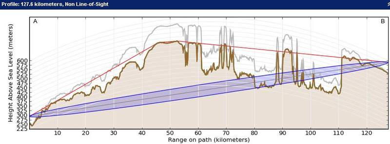

    Padrão Re: AJUDA PARA ENLACE DE GRANDE DISTÂNCIA
    amigo, se pelo que entendi é link entre A e B tem muita serra no caminho. veja o perfil
Nome:	         enlace.jpg
Visualizações:	132
Tamanho: 	31,7 KB
    drohllar, era isso mesmo?
    vc consegue uma repetidora num daqueles pontos mais altos?
    abraços
    Sim consigo sim esse pode ser o ponto aonde posso utilizar para repetição é esse
    Quanto a região conheço toda ele pois fiquei na região 3 anos e estou retornando com esse projeto.
    as coordenadas são essas para repetição
    -8.086888°S
    -46.142017°W esse ponto tem 539 metros
    e o outro que posso utilizar é esse também da como opção:
    -8.419618°S
    -45.920759°W
    E estou precisando de parceiros para esse projeto ou quem possa executar para min já tenho uma viabilidade da OI no Ponto A e mais 30 fazendas que podemos atender com o serviço.
    Abraço.
