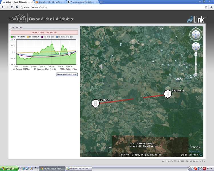

    https://under-linux.org/attachment.p...&thumb=1&stc=1
    Esse meu enlace tem 17 km, estou usando duas rockets m900 com duas antenas Grade da Hyperlink de 15 dbi mas aparentemente não quer linkar; ou melhor linka mas fica pipocando muito.

    Olá amigo, vc está usando neste enlace duas antenas em cada lado? Lembre que tem que usar num total de 04 antenas, ou seja em cada lado do enlace uma antena na vertical e outra na horizontal. Eu usei num enlace sem visada de 17 km com NANO M900, com apenas uma antena cada lado(só tem entrada para uma antena externa) e consegui trafegar em torno de 8 mbs com canalização de 10 mhz e sinal de -78, para ter uma ideia, e com obstrução de 30 mts de um morro no meio do enlace.

    estou usando um par de hyperlinks 15 dbi de cada lado uma na v e outra na h...o mais estranho de tudo aki eh o airmax que ficou baixo, e a banda passante tah em 3.2 mbps...
    meu upload da fazenda para a cidade ficou ótimo, o ke ta me matando eh o down...do link de 4megas deles, soh consigo fazer chegar 2.6...
