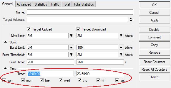

    você quer liberar a banda durante um período de tempo?
    Se você faz uso de simple queue pra controle de banda pode usar a opção "time". No caso do exemplo na imagem o sistema fará o controle de banda das 8:00 da manhã às 23:59 da noite, ou seja, da meia noite às oito da manhã a banda é liberada.

    Amigo xandeact explique melhor, essa queue ela fica antes de todas, ela que tem a função de liberar a banda de madrugada?
    Padrão Re: Script para banda liberada da meia noite as 06:00
    não...
    essa é a própria queue do usuário...
    aqui fazemos o controle de banda individual, ou seja, cada usuário tem a sua simple queue.
    e essa opçõa "time" deve ser configurada em cada configuração de queue de cada usuário.
    funciona muito bem.
    no caso pode usar script para ativar ou desativar a opção "time" em todas as simple queues de uma só vez, ou somente naquelas em que desejar.
