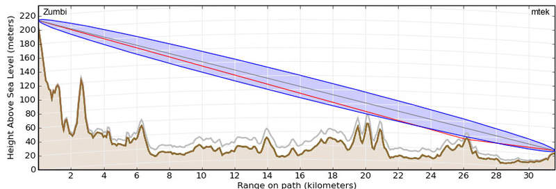

    Eliberto
    A visada é linpa só que a antena do cliente esta instalada numa parede no primeiro andar. segue o perfil
    abraços
