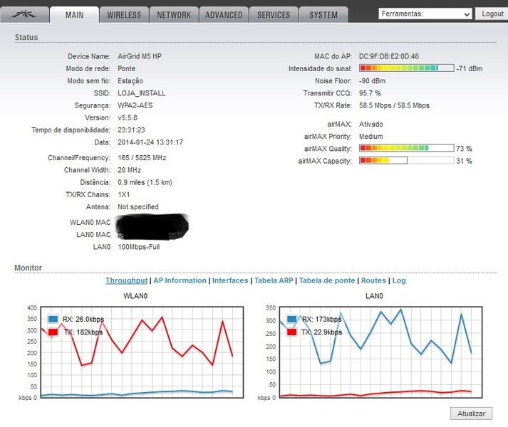

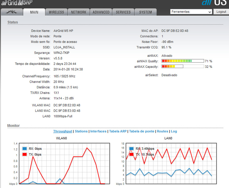

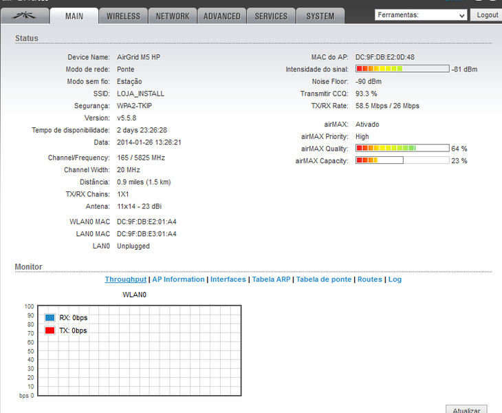

    bom dia pessoal, tenho 2 antenas m5 uma na minha loja como AP e outra em casa como CLIENTE, gostaria de tirar umas dúvidas que ainda nao entendo nos graficos que faço o alinhamento etc.. tenho 11mb aki na loja e em casa ta chegando 5mb.
    segue as imagens das config.

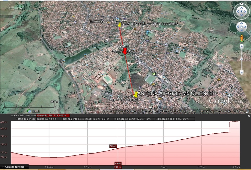

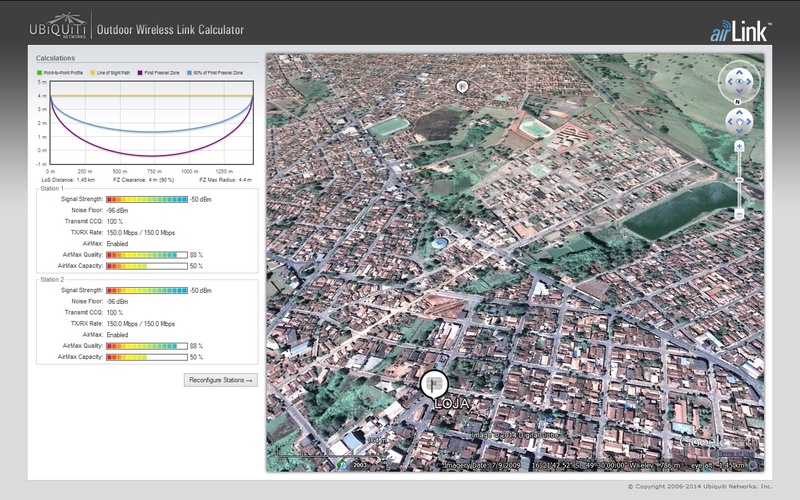

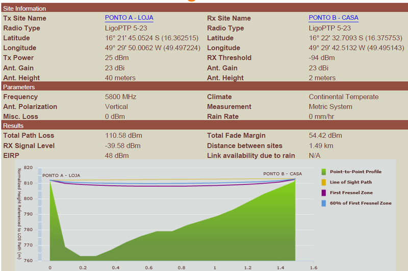

    nao entendo pq nesse grafico ae teria que colocar uma antena de 40mt aki na loja pra dar visada 100% de casa.
    me ajudem entender ae galera. obrigado.Clique na imagem para uma versão maior

    Padrão Re: AJUDA para melhor aproveitamento das antenas airgrid m5
    Esses PTP com Ubiquiti não aguenta pps.
    Já tentou trocar de canal?
    Pois seu enlace está bom.
    Att.
    Marcos Almeida.
    Ta ruim não, ta pessimo, 4km com esse sinal, uma antena esta apontada pra lua e outra pro sol, ou então a visada ai não é limpa...
    pois é pessoa isso que nao to entendendo pq nao sei exatamente qual altura devo deixar ou o AP da loja ou Cliente la de casa. o grafico ligowave pra dar visada coloquei antena com 40mt no AP pra tirar a diferença que acho absurda.
    ja no airlink ta com antenas de 4mt cada e da sinal 100% pelo grafico logico, mas na realidade nos graficos do ap e do cliente nao ta muito bom.. eu acho rss so tem 1.5km linha reta, ja desativei o airmax pra teste.

    Dicas:
    Além de rever o alinhamento. (ideal entre -55 e -65)
    Use wap2-aes.
    País use Brasil.
    Não setar a antena, deixe default. (not specified)
    Use Air Max em Medium.
    Troque de canal até que seu CCQ fique acima de 90%.
    Não use toda potência, assim que conseguir melhor sinal e um canal menos poluído, vá baixando a potência.
    Use polarização Horizontal.
    Boa Sorte.

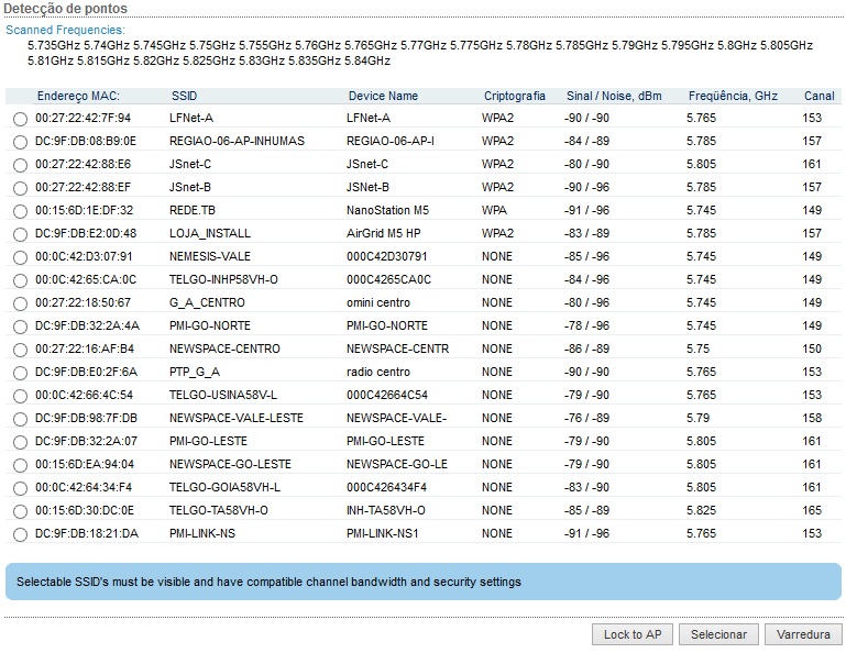

    só posso mexer no sábado no alinhamento, mas mudei algumas coisas, aki ta a tabela de scaneamento de sinal. talvez ajude.

    bom troquei de canal, baixei o airmax pra medium, diminui a potencia de saida pra 11db, troquei o wpa, o ccq foi pra 96%
    baixou pra -79
    fiz teste de velocidade deu 9.41mb antes tava 3.9mb, 5mb.
    nao mexi no alinhamento ainda.

    A polarização terá que trocar a posição da antena, colocar a grade na vertical e o dipolo na horizontal, nessa posição os Leds tem que ficar para cima ou para baixo.
    Assim pode minimizar as interferências.
    Mas tente da forma que está, apenas mude nas configurações, creio que já irá melhorar seu link.
    Se NÃO setar a antena (11x14-23dbi) já vai melhorar o sinal.

Nome:	         cliente.jpg
Visualizações:	462
Tamanho: 	106,6 KB
ID:      	50123 veja como ficou agora..

    Legal, já melhorou muito seu sinal, faça os testes de Banda para ver se está passando o que precisa.

    Ta pessimo ainda, nessa distancia com potencia de 18db, teria de ficar -54...

    Concordo, creio que agora é alinhamento mesmo.

    fiz teste de banda ta passando duplex 9.34mb
    ping ta na faixa de 1.77
    agora vou ver o alinhamento no sabado dae posto aki pra ver como ficou.
    obrigado por enquanto amigos.

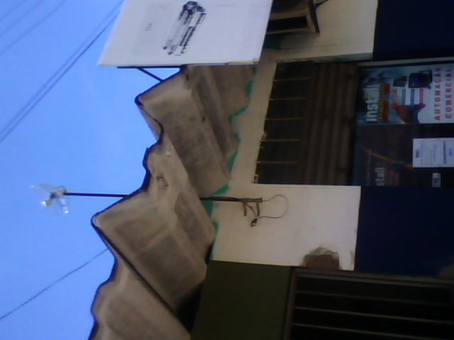

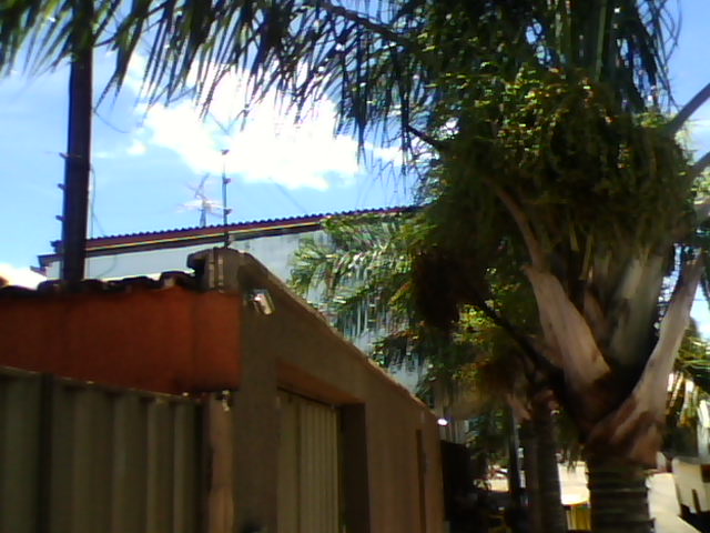

    tirei uma foto aki de onde a antena esta instalada na loja. e a outra foto tem um prédio aki do lado da loja a uns 50mtr to pensando em colocar uma barra de 6mt nele e colocar a antena, mas estou com duvida qndo a energia se posso deixar a fonte poe aki na loja mandando somente o cabo de rede direto pra ela.

    Certo, mas do jeito que está tem visada direta, limpa ?
    Referente ao cabo até uns 30 metros pode colocar POE com segurança, aqui já tive casos com mais que isso e funcionou.

    Amigo,o dipolo da antena não está invertido?
    É o que parece na foto,talvez pode ser seu problema.

    Boa observação, não tinha reparado nisso, parece que está sim, pela foto...
    Se a grade estiver na horizontal (deitada) o dipolo tem que ficar de pé com os led´s para o lado (direito ou esquerdo) se tiver pra baixo ou para cima está errrado.

    Os leds estao na lateral esquerda.
    Então está certo, deve ser por causa da qualidade da imagem que deu impressão de estar errada.
