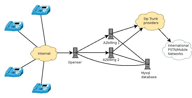

Nome:	         openser_a2billing.jpeg
Visualizações:	255
Tamanho: 	29,3 KB
    Em relação ao que você me pediu no email...
    Acho que você não entendeu bem a questao do SER/Opensips.
    Na estrutura que você informou que deseja montar, seus clientes vao continuar a usar o Asterisk normalmente senao onde vao encontrar as funcionalidades presentes no Asterisk que não estao presentes no SipProxy. Nao entendi como você quer mudar o uso do Asterisk nos clientes já que eles usam recursos que o Opensips não tem????? Basicamente, funciona assim, todos os ramais internos e chamadas SIP vindas de redes externas são recebidas pelo Openser. As funções avancadas de URA , conexao com a PSTN, conferencias, etc... é que vao ser “trabalhadas pelo Asterisk de qualquer marca”, já que você esta usando o TRIXBOX nos clientes continua com isso pois não dá para substituir o TRIXBOX pelo SER/Opensips nas funções que só o Asterisk tem e não estao presentes no Osips;
    Como gateway voip utiliza um Asterisk puro com A2Billing para a tarifação e encaminhamento de chamadas. Com os caras autenticados no SER/Osips quando quiserem fazer uma chamada ai sim ele encaminha para o GTW Asterisk e com o usuario reconhecido o A2Billing vai manipular a tarifação e encaminhamento das chamadas, observando o seguinte, que o A2Billing vai ter utilizar as tabelas que você criou no Osips, ai que esta o desafio uma vez que parece que voce ainda não conhece bem os programas que deseja integrar e operar em tempo real.

    A imagem que enviei dá uma idéia de como funcionaria essa implementação,nao sei a quem pertence os direitos dessa imagem.
