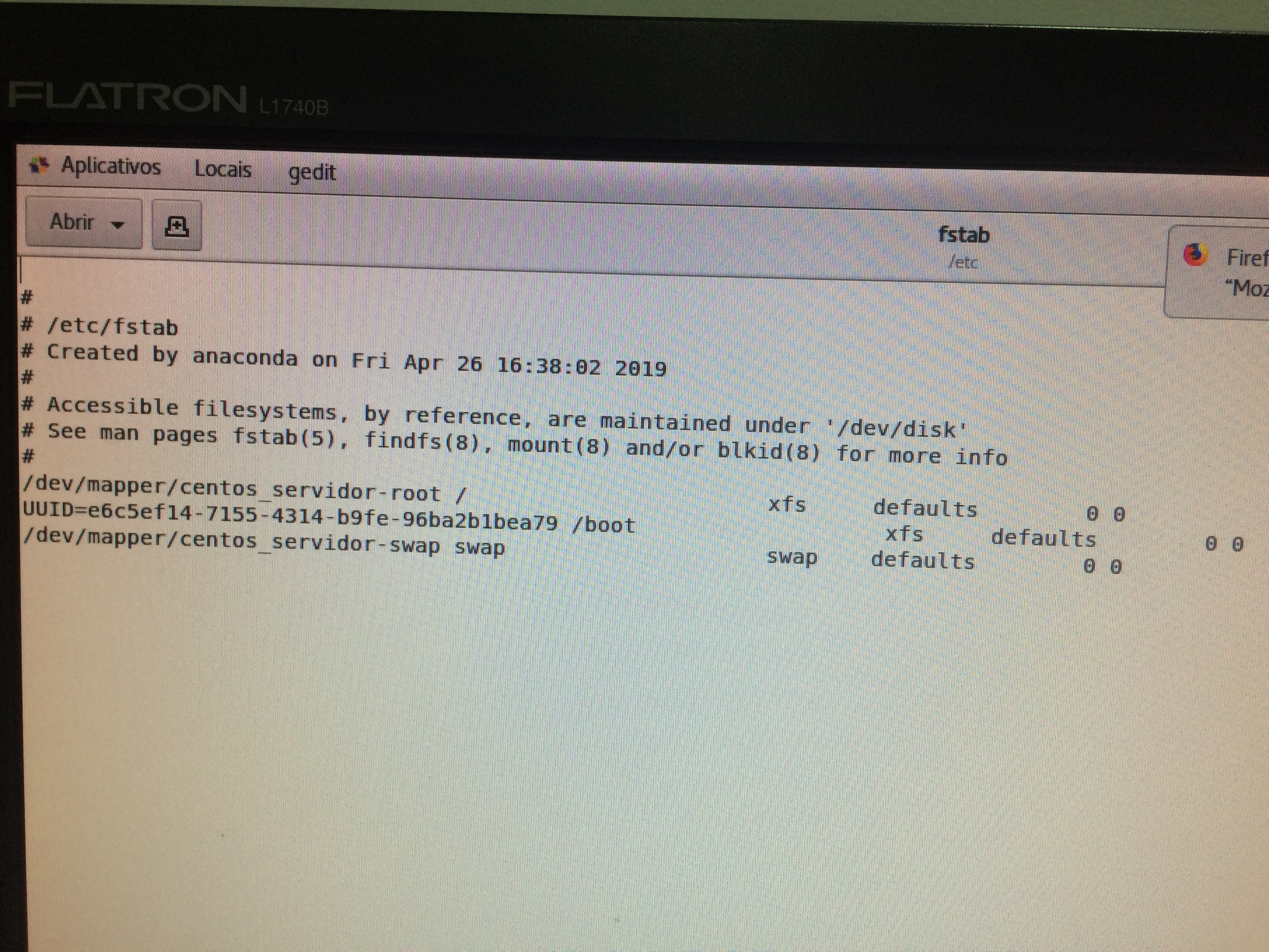

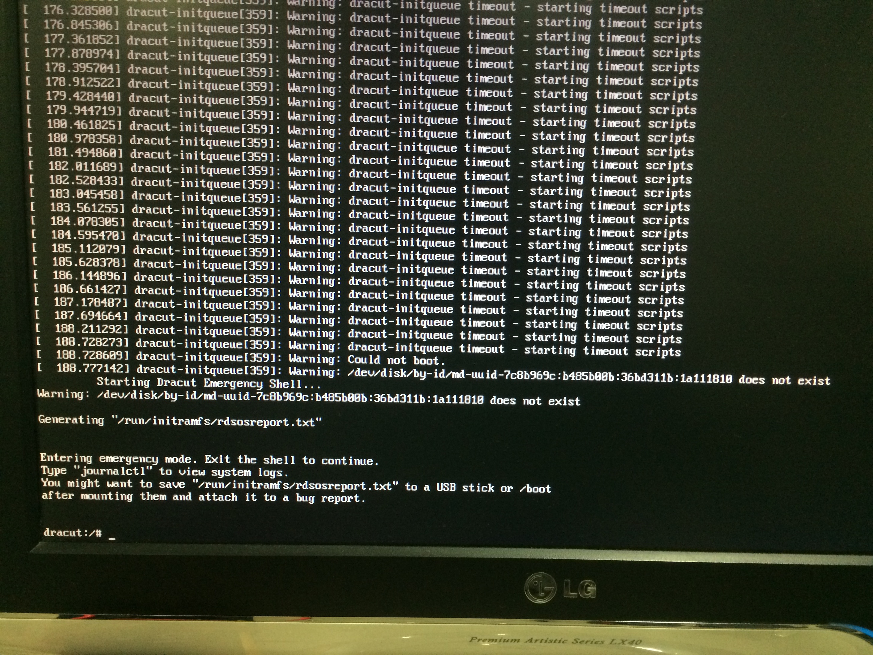

    O meu servidor não esta encontrando o boot, quando acesso como recuperação(rescue) no grub, funciona, quando acesso normal da o erro:
    Parece que ele esta tentando montar uma particao ou Raid(MD) que não existe mais.
    Aparece como dracut*initqueue Waning: Could not boot
    Warning: /dev/disk/by-id/md-uuid-7cxxxxxx does not exist. -
    Troquei recentemente um dos discos do Raid(feito via Hardware), mas funcionou normal, montou tudo certinho, faltou luz depois de uns dia, e aconteceu isso.

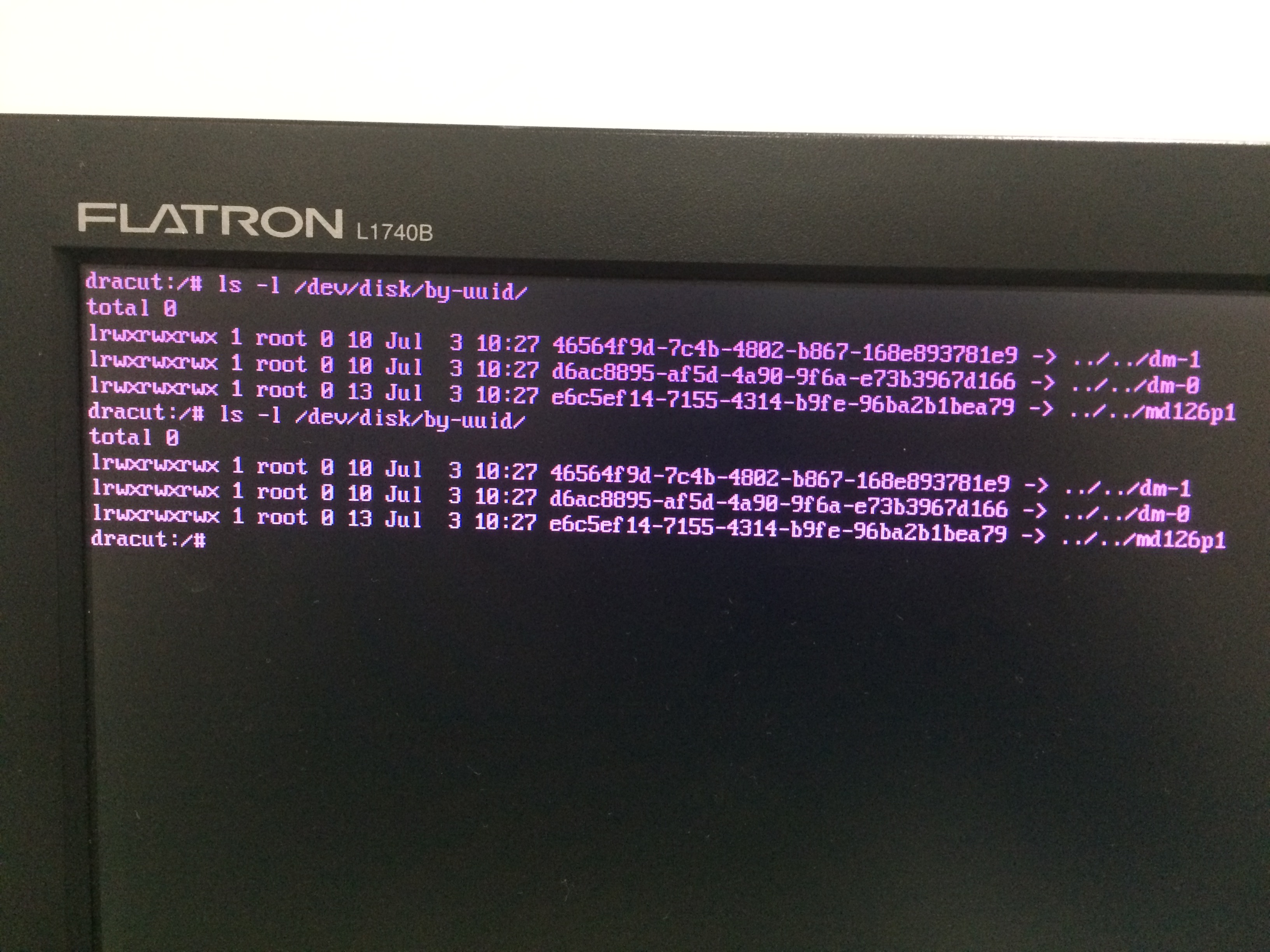

    A saída do comando ls -l /dev/disk/by-uuid - Realmente não mostra esse uuid, mostra outros, e mostra o mesmo que esta montando o /boot no fstab.
    Onde será que ele esta pegando essa informação do uuid - md-uuid-7cxxxxxx - que diz que não existe.
    Segue fotos do erro, da saída do comando ls -l /dev/disk/by-uuid, e do fstab.
Nome:	         Erro.jpg
Visualizações:	293
Tamanho: 	2,06 MB
ID:      	69692 Clique na imagem para uma versão maior
Nome:	         Fstab.jpg
Visualizações:	212
Tamanho: 	1,93 MB
ID:      	69693 Clique na imagem para uma versão maior
Nome:	         Saida_uuid.JPG
Visualizações:	214
Tamanho: 	1,27 MB
