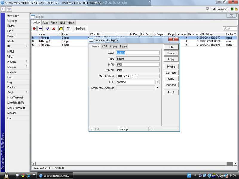

    crie uma bridge, adicione todas interfaces em port´s e de um ip a essa bridge 10.0.4.2/24 essa rb para os paineis
    ja a do ponto a ponto mesma coisa depois adicone um ip na brider ex: 10.0.4.1/24

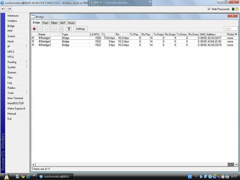

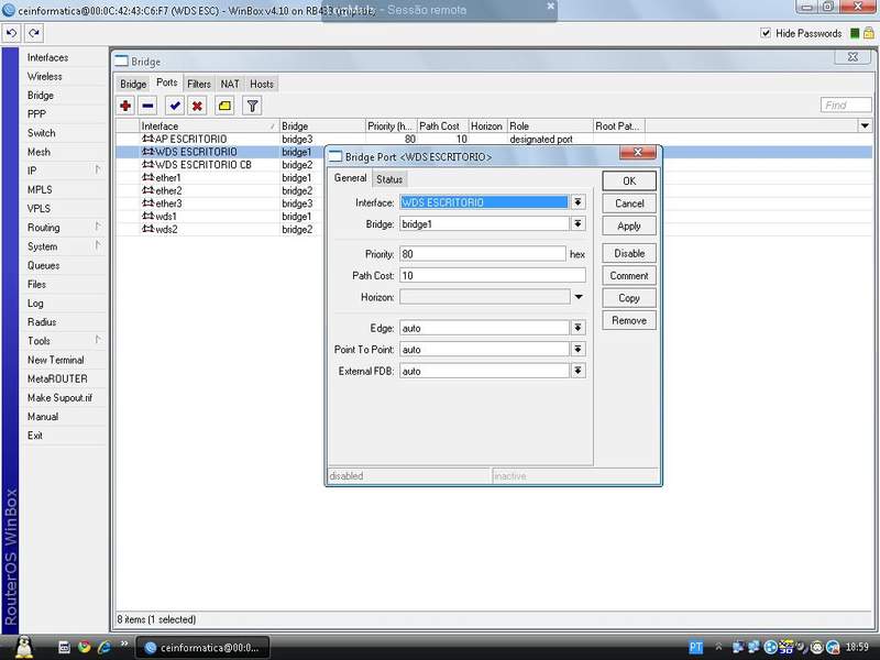

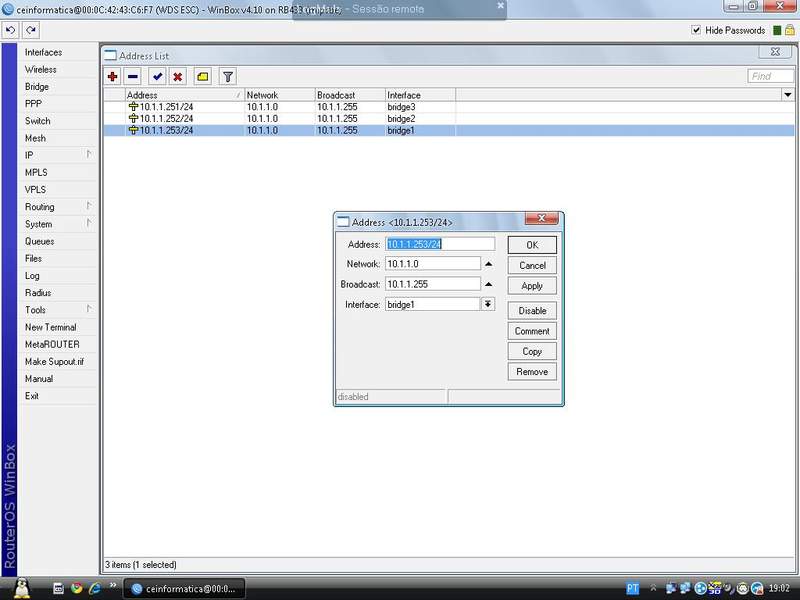

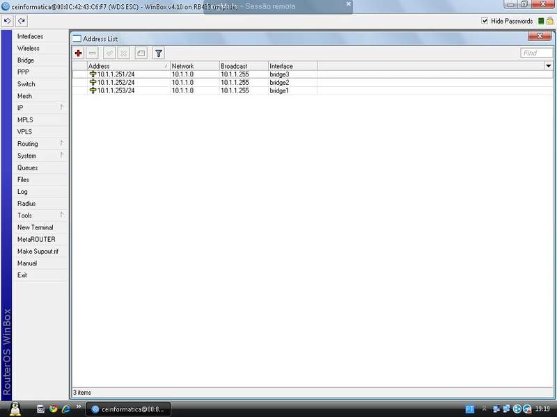

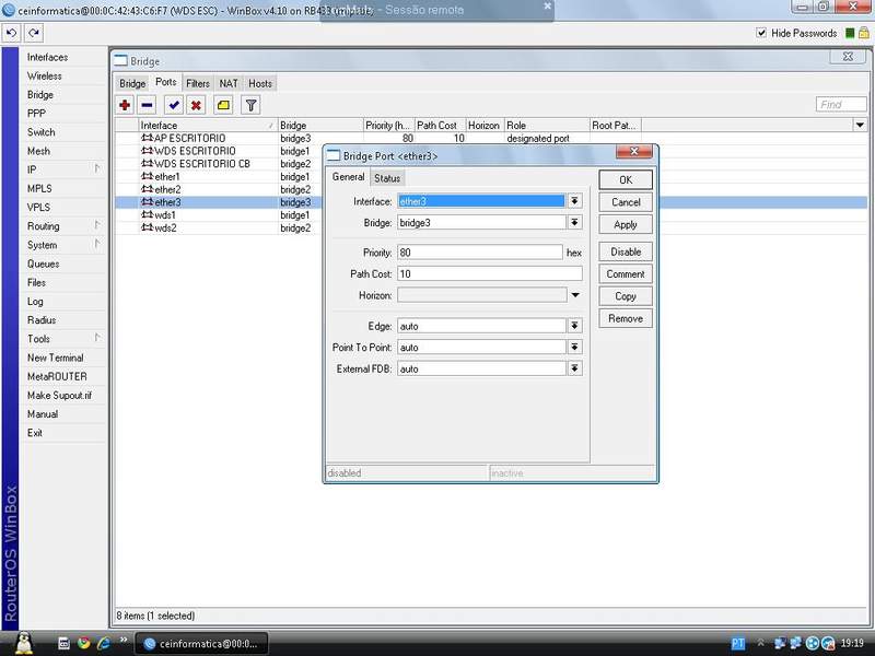

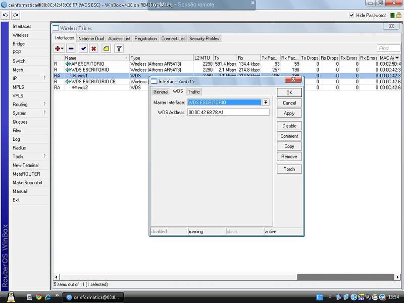

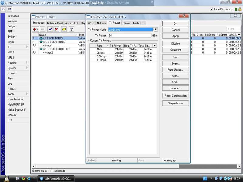

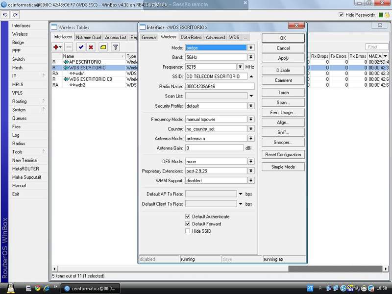

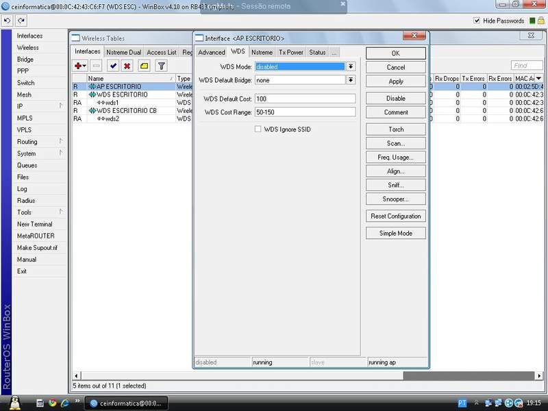

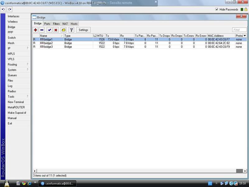

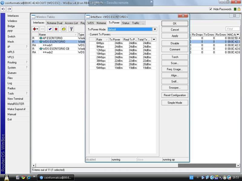

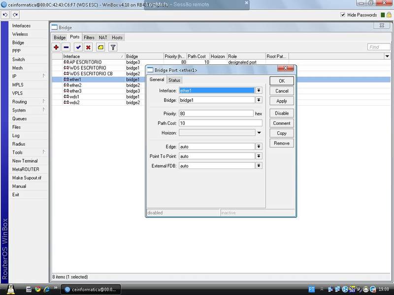

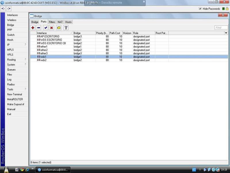

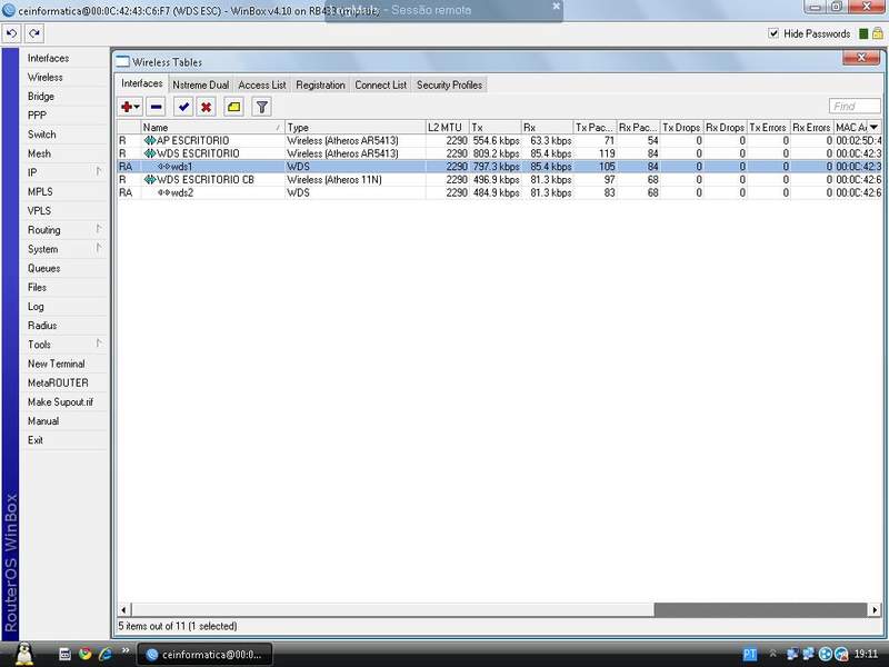

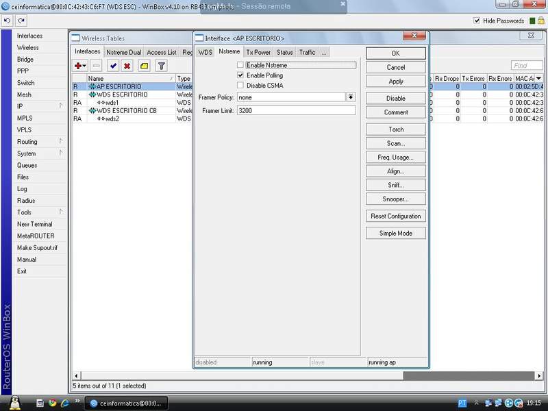

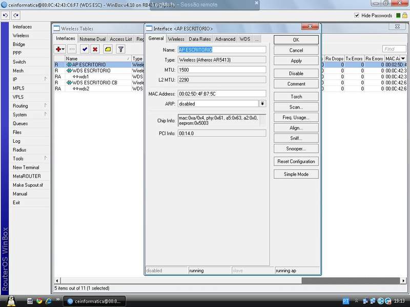

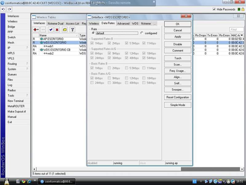

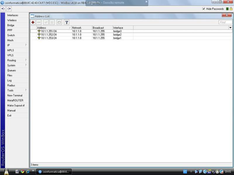

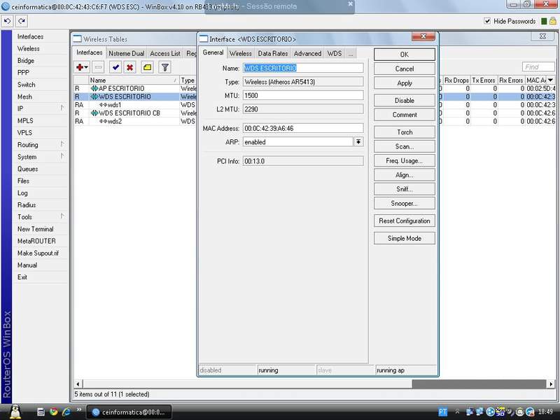

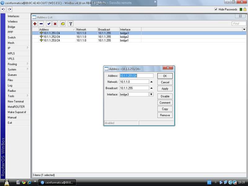

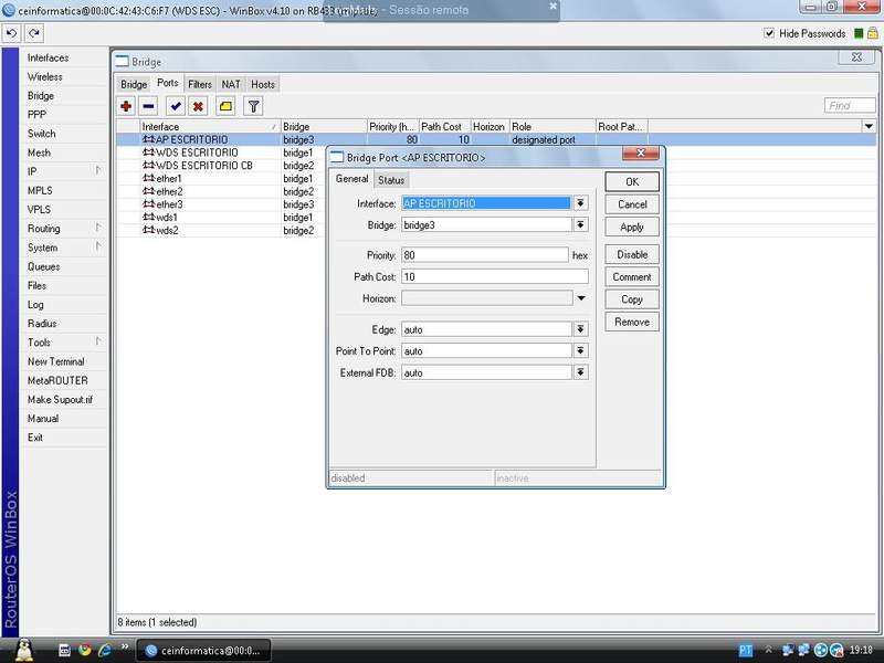

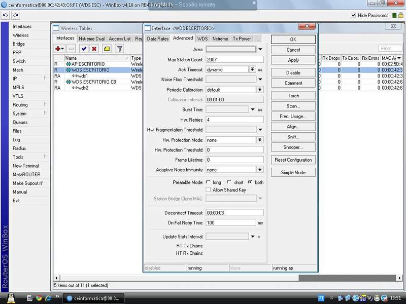

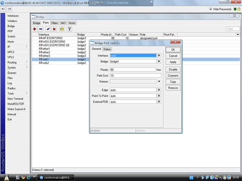

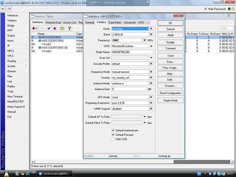

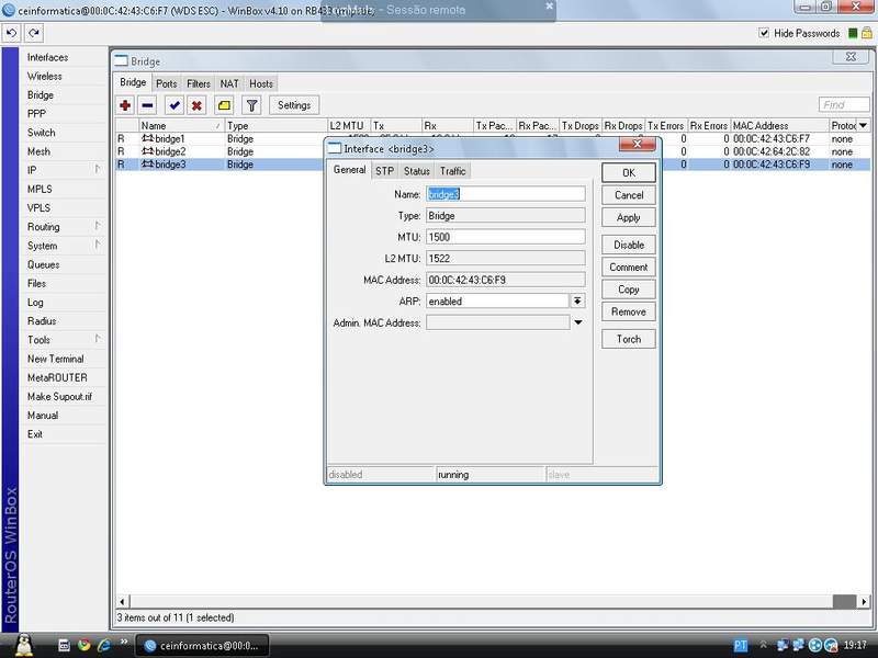

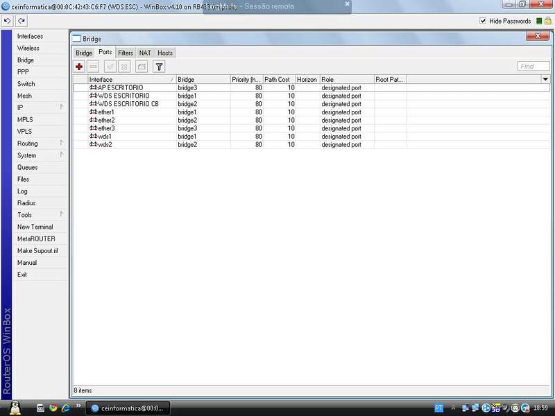

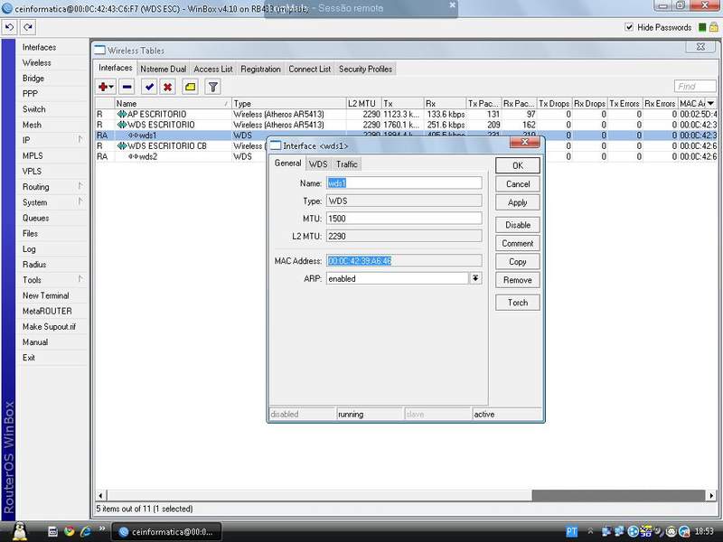

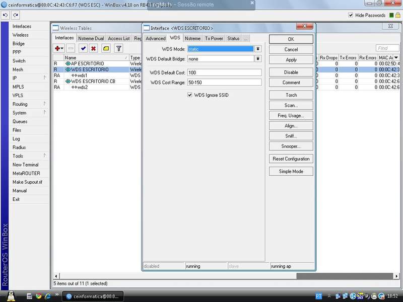

    bom dia pessoal.
    vou postar aqui a maneira que eu configurei as minhas aqui e esta funcionando blza.
    1º eu coloquei um cartão o qual eu fiz wds, para não fazer confuzão na configuração. segue o anexo da configuração em wds, basta seguir os passos e fazer a mudança do nome que esta para o nome que vc deseja colocar no seu.
Nome:	         rb433 012.jpg
Visualizações:	1676
Tamanho: 	47,6 KB
ID:      	22694Clique na imagem para uma versão maior
Nome:	         rb433 016.jpg
Visualizações:	1362
Tamanho: 	48,6 KB
ID:      	22710Clique na imagem para uma versão maior
Nome:	         rb433 017.jpg
Visualizações:	1478
Tamanho: 	32,7 KB
ID:      	22709Clique na imagem para uma versão maior
Nome:	         rb433 002.jpg
Visualizações:	1241
Tamanho: 	51,3 KB
ID:      	22708Clique na imagem para uma versão maior
Nome:	         rb433 008.jpg
Visualizações:	1245
Tamanho: 	54,4 KB
ID:      	22707Clique na imagem para uma versão maior
Nome:	         rb433 018.jpg
Visualizações:	999
Tamanho: 	39,8 KB
ID:      	22706Clique na imagem para uma versão maior
Nome:	         rb433 006.jpg
Visualizações:	1028
Tamanho: 	49,6 KB
ID:      	22705Clique na imagem para uma versão maior
Nome:	         rb433 013.jpg
Visualizações:	909
Tamanho: 	39,9 KB
ID:      	22704Clique na imagem para uma versão maior
Nome:	         rb433 010.jpg
Visualizações:	843
Tamanho: 	49,7 KB
ID:      	22703Clique na imagem para uma versão maior
Nome:	         rb433 007.jpg
Visualizações:	767
Tamanho: 	48,3 KB
ID:      	22702Clique na imagem para uma versão maior
Nome:	         rb433 011.jpg
Visualizações:	979
Tamanho: 	38,1 KB
ID:      	22701Clique na imagem para uma versão maior
Nome:	         rb433 015.jpg
Visualizações:	809
Tamanho: 	48,7 KB
ID:      	22700Clique na imagem para uma versão maior
Nome:	         rb433 004.jpg
Visualizações:	741
Tamanho: 	52,5 KB
ID:      	22699Clique na imagem para uma versão maior
Nome:	         rb433 009.jpg
Visualizações:	759
Tamanho: 	51,7 KB
ID:      	22698Clique na imagem para uma versão maior
Nome:	         rb433 014.jpg
Visualizações:	702
Tamanho: 	48,8 KB
ID:      	22697Clique na imagem para uma versão maior
Nome:	         rb433 003.jpg
Visualizações:	774
Tamanho: 	60,1 KB
ID:      	22696Clique na imagem para uma versão maior
Nome:	         rb433 005.jpg
Visualizações:	696
Tamanho: 	59,9 KB
ID:      	22695Clique na imagem para uma versão maior
Nome:	         rb433 001.jpg
Visualizações:	643
Tamanho: 	43,0 KB

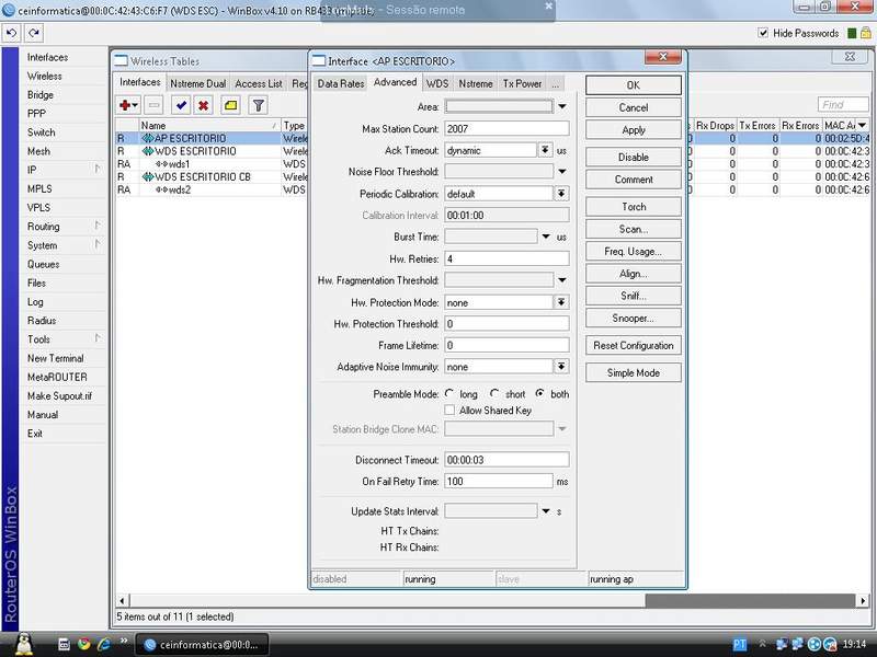

    segue agora o anexo da configuração do cartão como ap. e é da mesma meneira faça substituição de acordo com o seu provedor.
Nome:	         RB 433 011.jpg
Visualizações:	825
Tamanho: 	40,7 KB
ID:      	22712Clique na imagem para uma versão maior
Nome:	         RB 433 003.jpg
Visualizações:	837
Tamanho: 	59,9 KB
ID:      	22713Clique na imagem para uma versão maior
Nome:	         RB 433 005.jpg
Visualizações:	775
Tamanho: 	59,7 KB
ID:      	22714Clique na imagem para uma versão maior
Nome:	         RB 433 014.jpg
Visualizações:	823
Tamanho: 	32,5 KB
ID:      	22715Clique na imagem para uma versão maior
Nome:	         RB 433 013.jpg
Visualizações:	733
Tamanho: 	48,4 KB
ID:      	22716Clique na imagem para uma versão maior
Nome:	         RB 433 009.jpg
Visualizações:	676
Tamanho: 	38,3 KB
ID:      	22717Clique na imagem para uma versão maior
Nome:	         RB 433 001.jpg
Visualizações:	613
Tamanho: 	43,4 KB
ID:      	22718Clique na imagem para uma versão maior
Nome:	         RB 433 002.jpg
Visualizações:	637
Tamanho: 	52,5 KB
ID:      	22719Clique na imagem para uma versão maior
Nome:	         RB 433 006.jpg
Visualizações:	629
Tamanho: 	49,4 KB
ID:      	22720Clique na imagem para uma versão maior
Nome:	         RB 433 012.jpg
Visualizações:	644
Tamanho: 	48,5 KB
ID:      	22721Clique na imagem para uma versão maior
Nome:	         RB 433 004.jpg
Visualizações:	638
Tamanho: 	52,3 KB
ID:      	22722Clique na imagem para uma versão maior
Nome:	         RB 433 008.jpg
Visualizações:	813
Tamanho: 	52,2 KB
ID:      	22723Clique na imagem para uma versão maior
Nome:	         RB 433 010.jpg
Visualizações:	657
Tamanho: 	47,3 KB
ID:      	22724Clique na imagem para uma versão maior
Nome:	         RB 433 015.jpg
Visualizações:	618
Tamanho: 	39,6 KB
ID:      	22725Clique na imagem para uma versão maior
Nome:	         RB 433 007.jpg
Visualizações:	670
Tamanho: 	48,1 KB
    duvidas pessoal, caso não entenda, estarei a disposição para ajudar.
