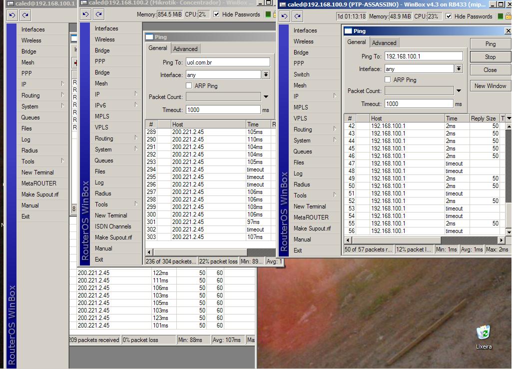

    Boa a noite a todos, tô com o seguinte probleminha de uns dias pra cá, tenho um enlance de 43 km sinal exelente! - 54, de uns dias pra cá começou dá uns timeout quando o treim começa a ficar bão dando 4MB down por 700up...
    oque os amigos acham que pode ser?

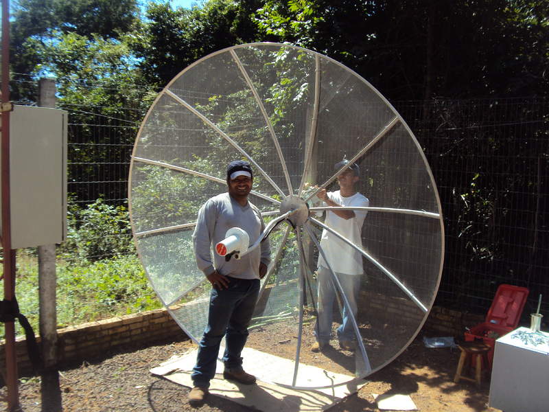

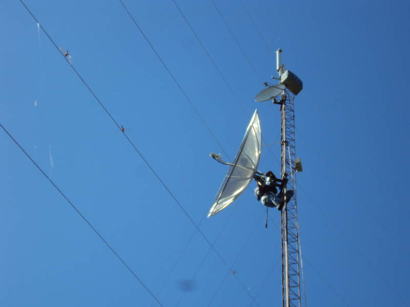

    Amigo:
    eu ja tive esse problema, so resolveu quando coloquei uma anatena parabolica de 2.20mts da pluton e meu enlace e de 74km com xr2 ficou blz.

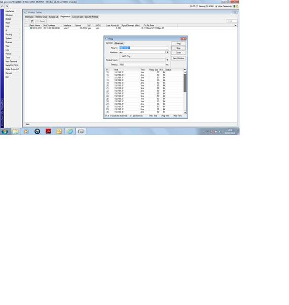

    Padrão fotos das anatenas e print do ping depois que troquei as antenas.
Nome:	         DSC06672.jpg
Visualizações:	300
Tamanho: 	89,9 KB
ID:      	24279Clique na imagem para uma versão maior
Nome:	         DSC06693.jpg
Visualizações:	242
Tamanho: 	18,3 KB
ID:      	24280Clique na imagem para uma versão maior
Nome:	         sinal.jpg
Visualizações:	360
Tamanho: 	16,1 KB
