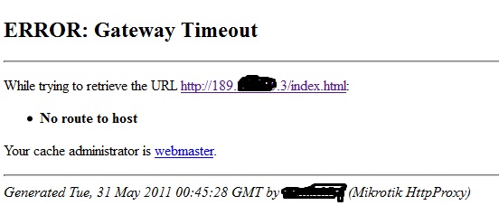

Agora depois da mudança os cliente se loga e da erro de Gatewary "http://189.xx.zz.3/index.html".
Era para redirecionar para o endereço novo e não o velho.
Alguem saberia nos dizer do porquer nao esta carregando o novo redirecionamento?
Deixo imagem para melho esplicar
