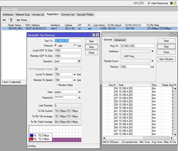

    Ja tentou usar antenas com Radome?
    Computech - Loja Online - 51 3230-0900 - Antena Parab
    Tenho um Link de 6Km com RB800 e cartão R52Hn. Está dando 70Mb Full e 160Mb Half usando protocolo Nstreme porque quero a latência bem baixa. Se usar protocolo NV2 dá 95Mb Full e 210Mb Half, a latência vai subir para uns 12ms.
Nome:	         radome.jpg
Visualizações:	602
Tamanho: 	59,5 KB
    Nesse site também tem apenas o Radome para as suas antenas, nunca testei, mas deve funcionar também!
    Eu investiria na solução MK pois a quantidade de pps é maior que a da Rocket e inúmeras outras opção de configuração wireless.
    Abraço

    Concordo com o Gamineiro se quer fugir de interferência usa Radome Shield (escudo) que o Link passa a funcionar redondo.
    Quanto menor a potência e melhor blindado cfor o rádio, melhor será seu Link.
