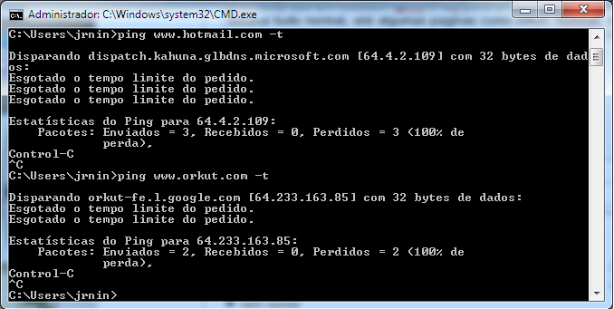

    Olá, pessoal sou novo no forum e estou a procura de uma solução para o meu problema, uso um roteador tplink 642G para enviar o sinal para os meus vizinhos, estava tudo normal, até algumas paginas como orkut, hotmail, msn e facebook nao entrar de jeito nenhum, pesquisei na net algumas coisas e li sobre MTU, alterei para 1452 e nao adiantou nada, o que pode ser heim?Clique na imagem para uma versão maior

    eu nunca usei esse roteador mais você usa esse roteador como servidor ou você deixa ele em transparente ao
    servidor.
    poste suas configuraçoes para poder ajudar.

    comigo ja aconteceu, mas era só MSN, e era realmente o MTU, o MTU que sempre uso é o 1492, outra coisa seria testar o DNS, tenta colocar o DNS da Google DNS Primario 8.8.8. e Segundario 8.8.4.4

    pessoal, depois de horas e horas eu e mais dois amigos Lton e Sacudo conseguimos desvendar a solução para o problema, simplesmente alteramos a conta que era [email protected] para [email protected] e senha speedycorp, ai já era, tudo funcionando perfeitamente.
