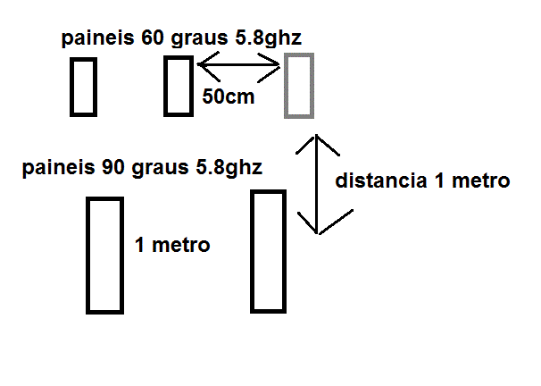

    Padrão 5 Paineis 5.8ghz na mesma torre e possivel?
Nome:	         paineis teste.gif
Visualizações:	139
Tamanho: 	8,0 KB
ID:      	23205Ola amigos, vou postar aqui abaixo uma imagem do tipo que ta minha torre, mas tenho preocupacao de quando comecar crescer o numero de clientes, minha preocupacao 'e muita radiacao na mesma direcao, em canais diferentes podem prejudicar a torre? Obrigado Amigos

    so aumento a distancia dos painel de 60º pra uns 70 cms uns dos outros, ai fica bom, nao vai ter problema.

    Sobre as distâncias, estão boas... você já saiu da região de acoplamento...
    Só preste atenção a canalização... Como o amigo falou, de 5.4 a 5.7 só poderá usar equipamentos com DFS+TPC...
