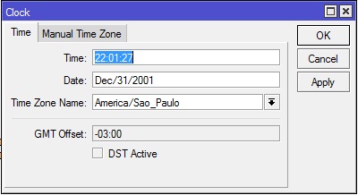

    Continua na mesma agora com a versão 5.6:
Nome:	         clock.jpg
Visualizações:	180
Tamanho: 	26,1 KB

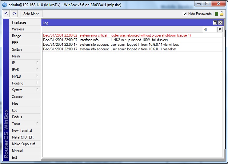

    Nos logs da a seguinte mensagem:
Nome:	         log.jpg
Visualizações:	275
Tamanho: 	91,9 KB

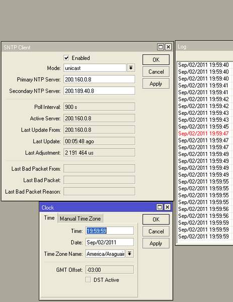

    Uso aqui da forma que lhe enviei, estranho.
Nome:	         timezone.jpg
Visualizações:	287
Tamanho: 	44,3 KB
