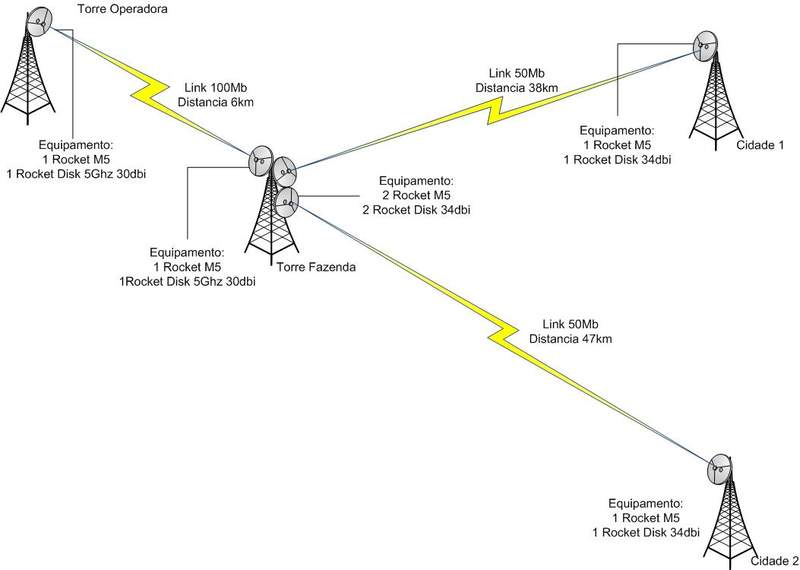

    Olá pessoal! Hoje to pegando link de uma operadora em um ponto, a 60 km de um provedor e 50 de outro provedor, hj uso uma rocket, fazendo o ptp e fazendo o trabalho de roteador, mas não estou gostando muito do resultado, esta parecendo que as vezes ela da uma travada, tipo um gargalo. O que vcs aconcelham eu utilizar, a proria Rocket ou alguma Rb, ah tambem posso usar uma switch gerenciavel?

    To pegando um link de uma operadora e jogando pra uma torre minha a 6 km, dessa torre sai 2 ptp, um para um provedor em uma cidade e outro pra outra cidade, da operadora tenho 100mb, como na imagem:

    onde a rocket que recebe o link na torre da fazenda, esta fazendo o papel de roteador. A minha duvida é, se eu colocar algo (RB, Roteador ou PC) para fazer o papel de router e deixando as rockets com o papel brigde, não ficaria melhor??
    Padrão Re: O que usar como roteador de link dedicado?
    sim fica melhor... com uma router ai vc controla td... determina os 50 mb pra cada lado e td mais...
    compre uma router com mais processamento e memorias... e seja feliz.
