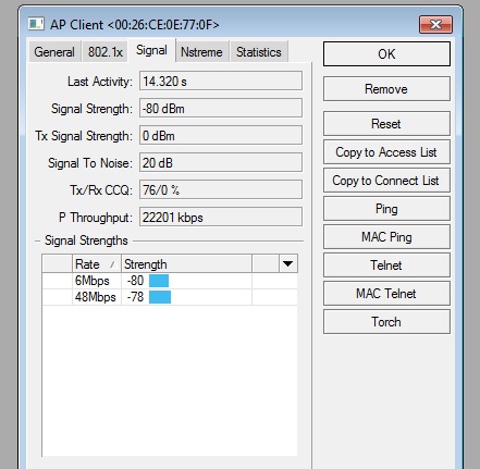

    RB 333 ( versão 3.30) com cartão RH52 pigtail de 30 cm , anten hyperlink setorial , localixado em cima de um moro , instalaçãi da repetidora legal , trabalho ainda com 2.4 e estou migrando para banda G , na repetidora nova so tem 1 cliente e fui hoje adcionar mais 1 naquela região.
    Cliente com antena de grade de 19Dbi , radio rtl8186 , firmeware aprouter 6.1 ( eu acho que ta aqui meu problema ) , visada 100% para a antena que fica a mais ou menos 1Km e alguma coizinha.
    Agora que vem a doidera olhem foto 1 repetidora depois do cliente da pra entender isso

    Da pra ficar loco com isso no cliente marca -58 no rb fica -80 fala serio.

    Trocou o rádio no cliente?
    Por que migrar para G?

    Migrando pra g tenho condições de oferecer mais velocidade aos clientes , pois eles querem por querem , não tenho condições agora de trocar para 5.8 nos clientes fica muitoooooo complicado
    O radio é novinho , o que acho e amanha vou la novamente e ver com o wimbox direto , hoje fiz besteira nao levando meu notebook para os testes , ai me basiei so no surce do aparelho.

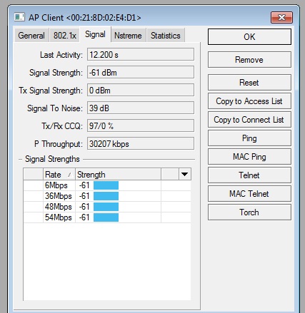

    Sobre seu tuto show de bola , mais nao esta erado nada la , tenho mais 1 cliente conectado nela e esta legal todos os parametros .Foto abaixo
Nome:	         cliente2.jpg
Visualizações:	153
Tamanho: 	60,3 KB
    Esta foto e de outro cliente , com antena de grade radio aprouter versão 8.4 quase a mesma distancia com visada legal , ou seja normal com este cliente.
    Bom em banda B nunca deu este tipo de conflito , foi a unica coisa que mudei para as outras repetidoras
