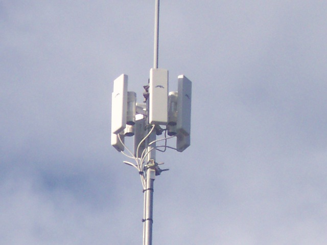

    Isso seria uma coisa completamente inviável, pelo numero de grades e pelo numero de Ap's envolvidos ! Já pensou como iria ficar uma torre com um monte de grades penduradas para todo lado !
    Quer fazer uma coisa barata e que funciona MUITO BEM monta um cluster com 6 NanoStation de 2.4 ou 5Ghz. Vc vai achar o desempenho excelente, alem de ficar um bom acabamento, e de fácil instalação. vai consegir pendurar em média 30 clientes por Nano (dependendo da velocidade de cada um é claro).
