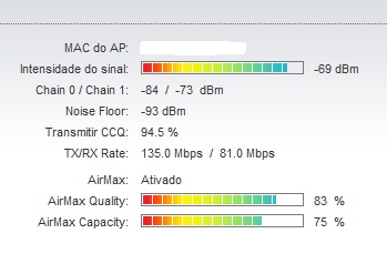

    Olá pessoal!, fiz esse enlance consegui um bom sinal, como na imagem! Clique na imagem para uma versão maior
Nome:	         Sinal Rocket.jpg
Visualizações:	338
Tamanho: 	25,1 KB
    estou usando o canal 5745 e a MCS esta em 7 de um lado e 10 do outro, o meu problema é que durante o dia o sinal do canal 0 é de -79 e o canal 1 -62 e agora a noite, fica como na figura. Uma pergunta é pq o sinal entre o canal 0 e 1 esta diferente? Outra coisa é possue algo que influencia a queda de sinal a noite?

    Cara os canais de 0 e 1 devem ser realmente diferente pois eh assim que o airmax funciona!
    Esta usando 20 ou 40 mhz ? Em 20 mhz tem uma melhor estabilidade porem compromete a banda! Mas em alguns casos como foi o meu eh a solucao! Principalmente em grandes distancias menor onda se propaga melhor no espectro!
    Nao consegui abrir a img pra ver seu ccq mas isso eh um criterio mto importante, mais importante que o sinal que mostra ai, pois o CCQ eh praticamente a qualidade que o enlace tem de transmissao e recepcao!
    Porque isso deve ser interferencia pois fisicamente um canal tem uma limitacao de qtdade de trafego, e o trafego de noite eh mais intenso principalmente em provedor entao alguem pode estar usado o msm canal e te atrapalhando, tente muda o canal que deve melhorar!

    Vlw pessoal pela ajuda, vim dar um esclarecimento do que consegui, um ajuste mais fino e vou repassar para todos! Olha a primeira coisa que fiz foi subir na torre e olhar o nível da antena, e estava muito fora, (por isso não se deve ficar acreditando muito em funcionário, o meu dizia que estava nivelada). Agora outra coisa foi configurar a noite, pois eu tenho uma queda brusca no sinal e na velocidade de transmissão nesse período. O melhor canal foi o 5745 com potencia de 24 dBm e abas e o MSC na torre do provedor ficou em 11 e em 10 na torre da fazenda. Com essas configurações estou tendo o trafico de 40Mb de Rx e 45Mb de Tx (isso aqui na minha torre). Mas não estou contente, pois tenho 50Mb de link compros. Quero fazer um teste! Substituir a Rocket na fazenda por uma RB com um XR5, agora minha pergunta, o sistema pode melhorar assim???

    Padrão Re: Ajuda! PtP a 52Km com Rocket M5 + Rocket Disck 34dbi
    Tenho aki -62 durante o dia com 42Mb e -69 a noite com 34Mb
    Esse nivel de sinal não é o ideal para um ponto a ponto, nem de dia nem a noite. Nao tem como aumentar as antenas? Você precisa melhorar este ganho, pois, quando este enlace começar a trafegar grandes cargas de mb ele pode começar a perder pacotes ou até aumentar a atenuação do mesmo, causando enorme lentidão.
