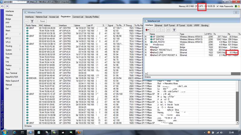

    Amanhã estoou trocando por uma RB493AH, preciso de mais portas e mais processamento...

    Opa,
    Dúvida: todas as portas em bridge ou está fazendo mais alguma função nela, tipo NAT, firewall ou PPPoE server?
    Padrão Re: RB 433 aguenta quantos clientes ?
    Amigo estão todas as portas em bridge, essa RB recebe o link do meu servidor Mk responsável por todas as regras de nat, firewall, qos etc... Mas é por ela que passa todo tráfego da rede, mais 5 RB´s e 6 Rocket´s.
    Legal. Bridge tem essa vantagem mesmo. Pouco processamento para um tráfego razoável. Esses dias atrás testei uma 493 com 70mbps de tráfego real, usando somente bridge e tráfego ethernet. Funcionou super bem, com 60% de processamento =)
    Agora para outras coisas mais ambiciosas, é arriscado hehe.
