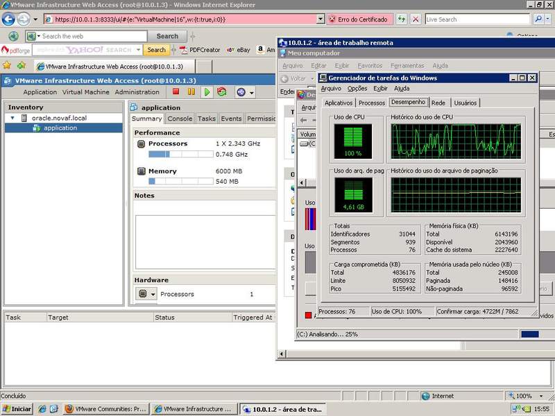

    Padrão Re: Processador xeon intel 100% oracle vmware server
    bom, deixei a virtual machine windows com 1 processador e o centos com 1 processador.
    melhorou mas o problema continua. o oracle agora não é motivo pois ele está no centos então o windows somente faz o papel de active directory e servidor de arquivos.
    Fica dando picos direto de 100% e quando vou transferir um arquivo do windows vm para outro servidor da rede ele fica direto em 100% e a rede fica lenta.
    O que acho estrando é que o webconsole do vmware mostra assim:
    máquina física centos:
    processador 1.8ghz de 2.4gz.
    memória: 949mb de 8GB.
    vm windows;
    processador: 1.2ghz de 2.4ghz
    memória: 540mb de 6GB(essa é a memória disponível para a vm)
    só que dentro do windows o processador mostra como 100% e a memória está consumindo 4.5GB(isso está correto)
Nome:	         imagem.jpg
Visualizações:	287
Tamanho: 	74,0 KB
    o que pode ser essa diferença do console webconsole e dentro da vm? e tem alguma solução para esse processador com picos de 100% e ao abrir qualquer aplicativo ou ao transferir arquivo ficar direto em 100%???
