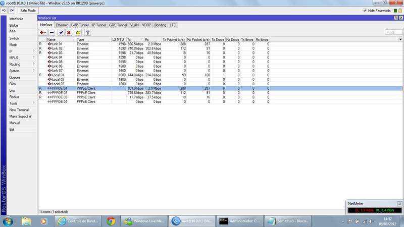

    Boa tarde.
    Solicito ajuda para um problema que apareceu a 3 dias....eu tenho 3 links adsl fazendo load balance em uma rb1200 como consta na foto a cima, porem meu upload dos link está no talo, sendo que na minha rede local não esta consumindo esse up....na rede local esta com media de 200 a 300 kbps enquanto cada link meu chega a 600 a 800kbps cada...não localizo para onde esta indo esse upload, tenho qos e esta funcionando perfeito, aparentemente é como se o mikrotik estivesse consumindo essa banda por algum motivo....já desativei todos os serviços como www ssh e mesmo assim nada mudo ...alguem já passo por isso?
    Aguardo retorno..

    Padrão re: Problemas com Upload no Mikrotik
    tenho redirecionamento de porta para alguns clientes, porem se fosse esse o problema ele iria acusar na rede local o trafego e num é o que acontece...é como se parasse no mikrotik o consumo...ataque pode ser...porem começei ontem a mexer no mikrotik...como vejo esse log ou tem algumma regra pra bloquear esses ataques?
    Cara nao sei como ta sua rede mas tenta isolar uma parte da rede pra testar e vai segmentando ela por partes,a pouco tempo tivemos um problema parecido de trafego voltando de uma rede pra outra e era um cliente com virus na maquina.
