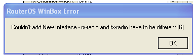

    Olá Amigos, sou novo aki no forun mas creio que vcs podem tirar minha dúvida.
    Estou um 2 RB800 e preciso instalar 1 cartão R52HN em cada uma delas, mas o problema está sendo o seguinte:
    quando abilito a função Nstreme e não me autoriza abilitar o mesmo cartão para rx e tx, oque estou fazendo de errado???
    por favor preciso de ajuda urgente!!

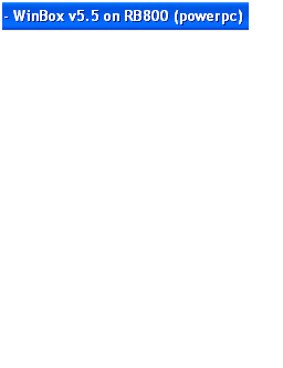

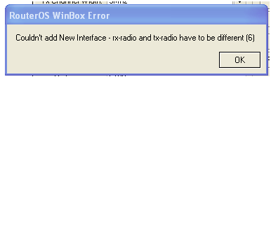

    olá caros amigos desde já agradeço pela atenção de todos,
    mas ainda não obtive sucesso.
    atualizei para v. 5.5 e mesmo assim está dando o erro vejam:
Nome:	         erro.png
Visualizações:	271
Tamanho: 	6,4 KB
ID:      	24342Nome:      Versão.png
Visitas:     114
Tamanho:  3,7 KB
    ai está o erro, e já tentei vários tipos de configurações no protocolo N, mas não concegui, talves eu esteje fazendo algo errado.
    lembrando que a fonte que estou usando é de 41V 9A
    Aguardo a vossa ajuda!!
