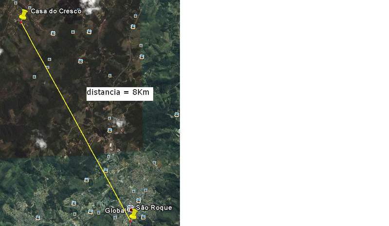

    preciso montar um enlace entre a minha casa e escritorio de 8km de distancia, porem existe um morro no meio do caminho.
    gostaria de saber se alguem pode me ajudar a escolher os equipamentos necessarios para esse projeto, se ele for possivel de ser feito.
    as coordenadas dos pontos sao:
    ponto a
    lat. 23°28'14.52"S long. 47°10'21.42"O
    ponto b
    lat. 23°32'4.93"S long. 47° 8'8.16"O
    desde ja agradeco a atencao.
    cristiano cezar.
Nome:	         link de radio.jpg
Visualizações:	191
Tamanho: 	32,7 KB

    amigo veja neste programa da ubiquit AirLink | Ubiquiti Networks, Inc. coloque as coordenadas e tente com nano 900mhz nele vc vai ver se da certo e onde comprar nano 900mhz na excel informatica no PY ou aqui no brasil tem gente que vende e ela ja esta homologada...
