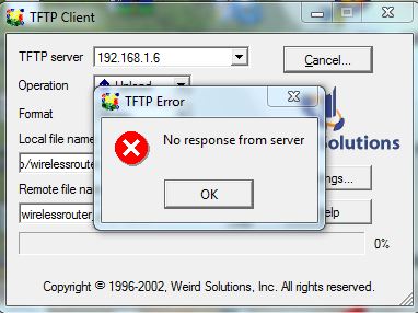

    amigo achei aki mesmo no forum um tutorial de como usar o tftp
    fiz tudo certinho mais quando vou mandar a imagem dah um erro que esta na imagem a baixo
Nome:	         erro.JPG
Visualizações:	284
Tamanho: 	31,7 KB
    dah esse erro se alguem poder me ajudar

    Lembrando que você tem que Desligar o rádio, pressionar o botão RESET ligar o rádio segurando e apertar o botão enviar (COM O BOTAO PRESSIONADO)
