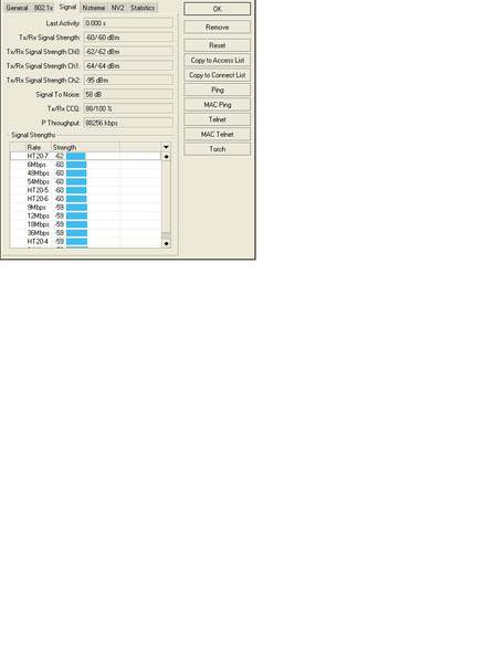

    estou fechando um link de 7mega dedicado de 2km de distancia gostaria de experimentar este sxt sera que ele é melhor do que as nanostation para pequena distancias
    Padrão Re: MIKROTIK- ROUTERBOARD SXT 5D 5GHZ DUAL x NANOSTATION5 MIMO

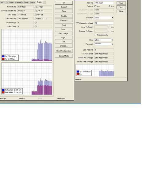

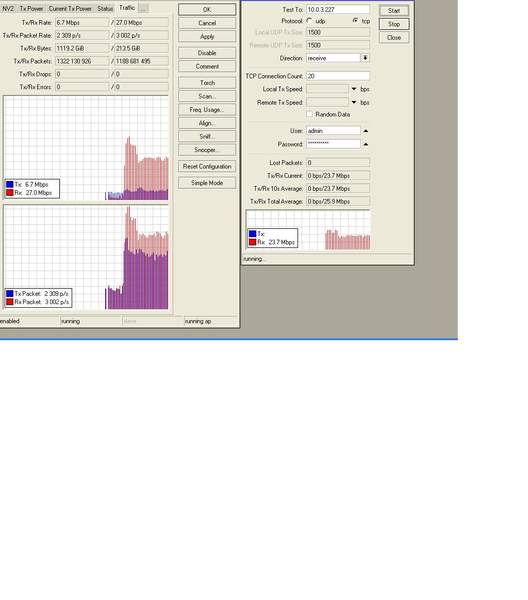

    Tenho aqui funcionando a dois km de distancia, e ta se comportando muito bem, veja as telas de teste e nível de sinal. Tenho nano tambem, mas ele esta se portando melhor principalmente quando a temperatura aumenta.
Nome:	         SINAL PONTO A.jpg
